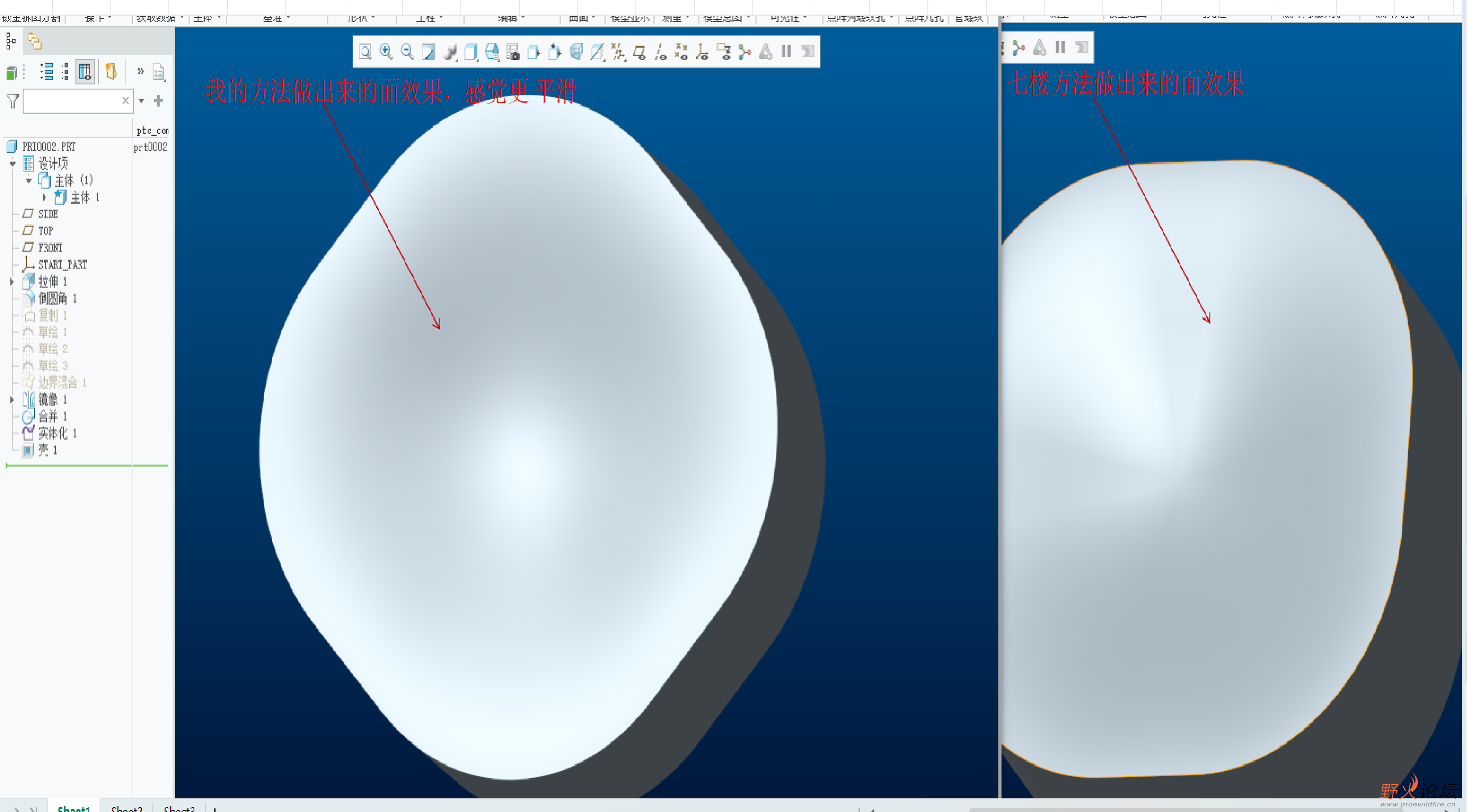

发表于 2025-12-30 13:15 | 显示全部楼层
redfoxzf 发表于 2025-12-30 08:17
面很漂亮,但感觉凹的太深邃,个人觉得没有你之前那个好(可以抽壳T2.0)。谢谢! ...
图片7.png 我的方法做出来的面.rar (183.78 KB, 下载次数: 1) 七楼方法做出来的面.rar (167.77 KB, 下载次数: 1) 样式做出来的.rar (180.96 KB, 下载次数: 0) 根据七楼方法和我的方法去做,七楼的方法是最简单的,我对他的方法基础上再约束个相切,也就是边线与面相切,感觉面的质量没我的好,文件中三个模型大小抽壳厚(第三个没抽壳)度面深度都是一样的

 楼主| 发表于 2025-12-30 13:45 | 显示全部楼层
都很好,裁剪修补面法。我太懒了,不愿意裁剪,就想着圆轨迹变截面扫描一部搞定,结果方法不理想抽壳难搞。

发表于 2025-12-30 14:48 | 显示全部楼层
redfoxzf 发表于 2025-12-30 13:45
都很好,裁剪修补面法。我太懒了,不愿意裁剪,就想着圆轨迹变截面扫描一部搞定,结果方法不理想抽壳难搞 ...
圆轨迹扫描,中心位置有收敛,造成抽壳不理想,而且面的质量不佳

 楼主| 发表于 2025-12-31 08:17 | 显示全部楼层
对的,裁剪修补法最为理想,具有可操作性。
