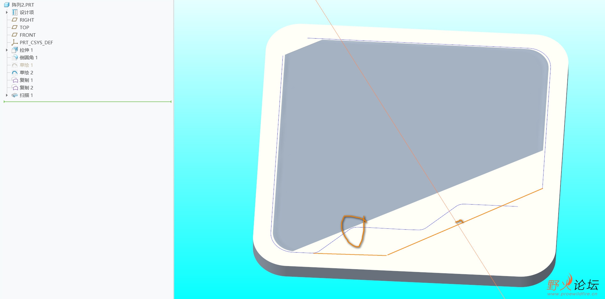

大侠,帮忙看下这个扫掠怎么不成功,谢谢。
你图片中的纹理效果恐怕是拉伸曲面出来,再用曲面去切除实体,而你文件中的用扫描做不不出那个纹理效果的吧,你那个扫描失败,两边的那两个2mm没意义啊,还不如把那两条线往里偏移2mm,再以偏移的这两条线和那条直线做扫描,点链线,拖到黄色圆球,看拖到那里看到有曲面出来 图片1.png

是扫描出来的,中间是用trajpar函数做的有规律变化。
那两个毫米也就是扫描出来的曲面离边缘有2mm平面。

揣测,是生成的特征有干涉,只能一部分。
生成的纹理与导线垂直,边界要修改下。

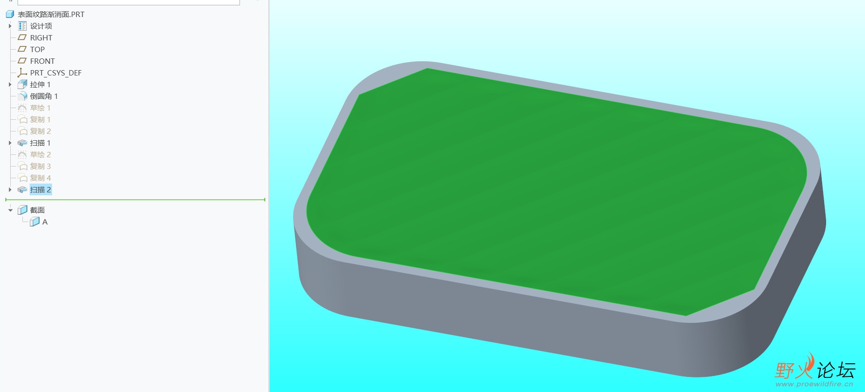

看到别人的视频用拉伸画类似的纹理,没有你这个有渐变效果,你这个还是很不错的,可以的话分享出来借鉴一下

方法也是来自论坛的,共勉。
阵列2.prt.zip (351.19 KB, 下载次数: 14)
效果
回复 顶 2 踩 0

这方法新奇,所以收藏和练习了,我用到外观设计上了。

如果不做渐变的话,是不是先等长的阵列,完了切掉更简单
