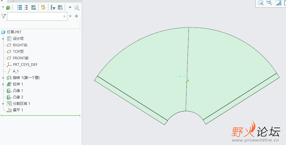

[求助] 求解求助——钣金件展开问题

发表于 2026-8-7 17:14 | 显示全部楼层
kww6hh 发表于 2026-8-7 16:44
没加扯裂,你看模型树就可以看得到,应当是版本问题
另一个加了扯裂就能展开,是因为开始展开的时候软件 ...
能发个prt上来吗,看看你是怎么分割的。我用12.0分区区域总是失败
870
1171
发表于 2026-8-7 17:24 | 显示全部楼层
10.0版本
灯罩.prt.zip (113.42 KB, 下载次数: 3)
 楼主| 发表于 2026-8-8 06:57 | 显示全部楼层
谢谢各位指点。问题解决是增加扯裂或者软件版本问题,多尝试还是有可能实现。
78
92

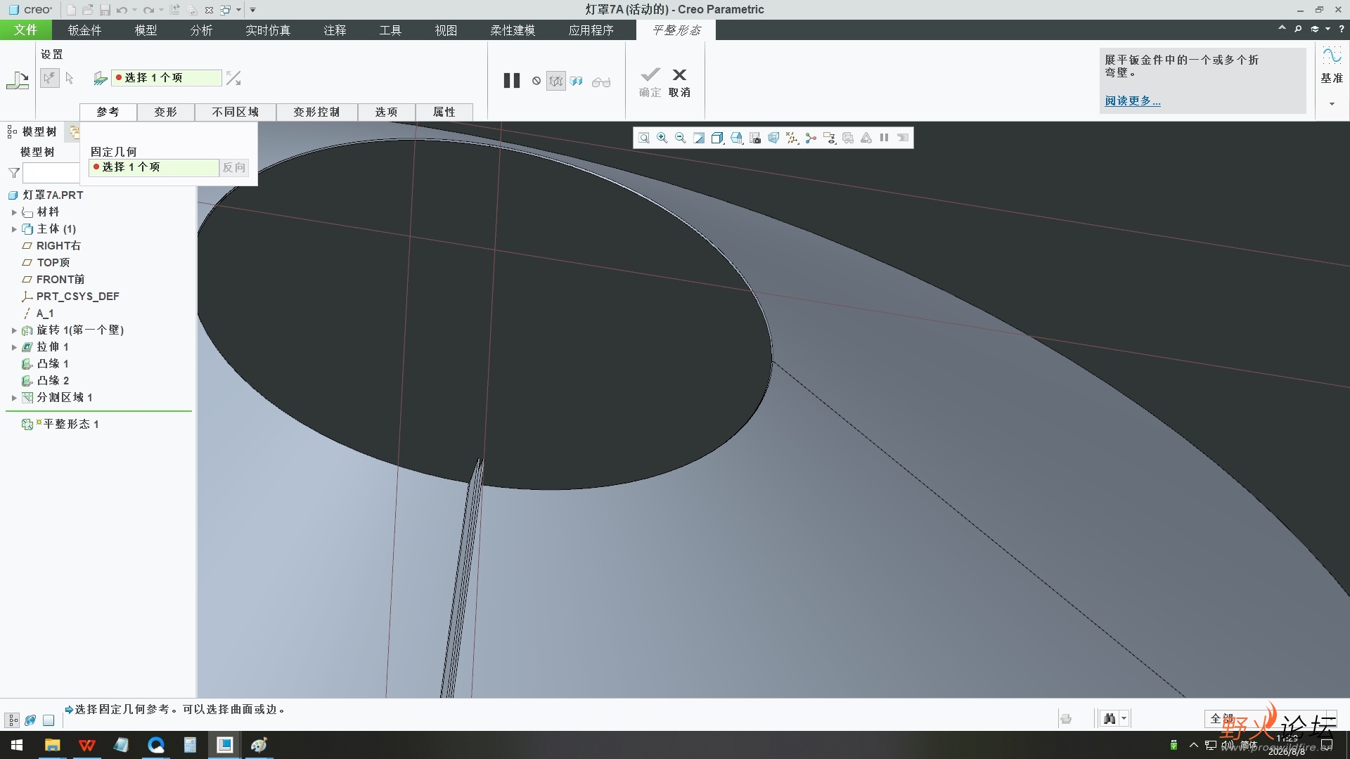

发表于 2026-8-8 09:06 | 显示全部楼层
不增加扯裂的话,我的版本12.04,是没有办法识别到固定固定几何的,识别不到,就无法展平,感觉是两个法兰与基准面不平行导致的

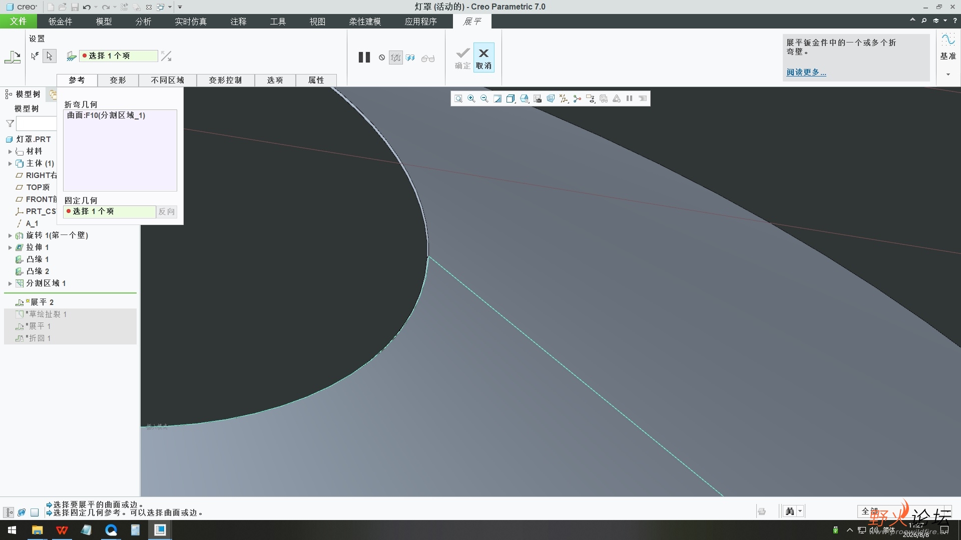

发表于 2026-8-8 11:34 | 显示全部楼层
creo7.0
分割区域后依然没有可以选择的固定边。无法使用展平,也无法使用平整。
不知道是不是我漏了什么。
一般4.0,有时7.0

 楼主| 发表于 2026-8-8 20:14 | 显示全部楼层
韩雁222 发表于 2026-8-8 11:34
creo7.0
我的,2.0版本,问题如你一样。
