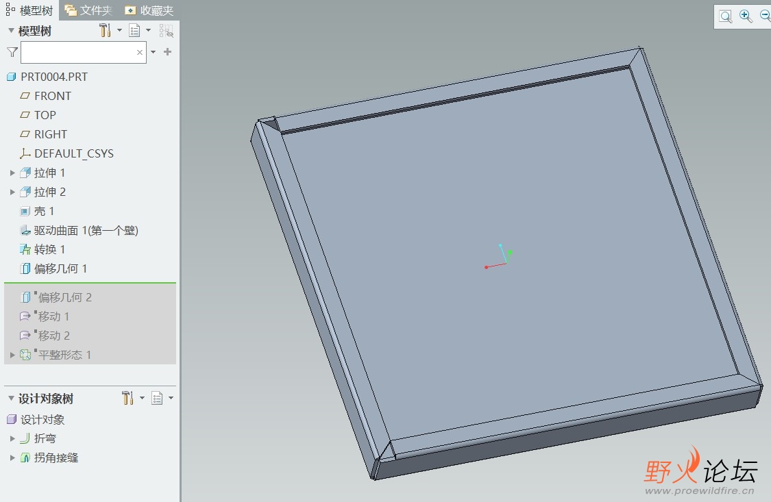

楼主: liuxiujun520
[求助] 这里有没有钣金拆图的大佬的
1061
64
1965
发表于 2026-4-4 11:53 | 显示全部楼层
liuxiujun520 发表于 2026-4-4 10:02
师傅能发个电子档看一下吗?你那两个移动看不太懂也
原文件木有存,但就是这两个命令,前提是要选择正确的面。
步骤少和步骤多无法说明用的时间就少或多的,这两个命令就是拖拉或输个值的事情。应该能节约时间的。
只找回了个没删的步骤截图,你可以参考下。
870
1171

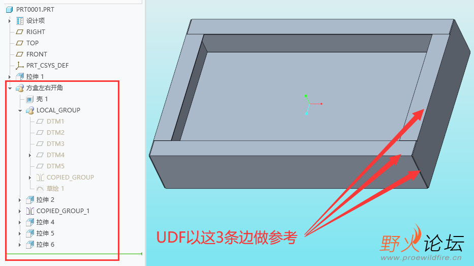

这样的方盒,我习惯用UDF做,方盒的外形尺寸由第一个拉伸控制,料厚和内折边尺寸,以及切止裂槽的宽度,由UDF的变量控制

卧操。这么牛逼,这UDF是怎么弄的?

这是UDF里面的特征,三言两语难以说清楚
