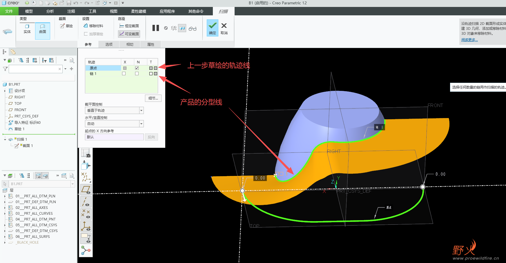

楼主: JOEYOUNG

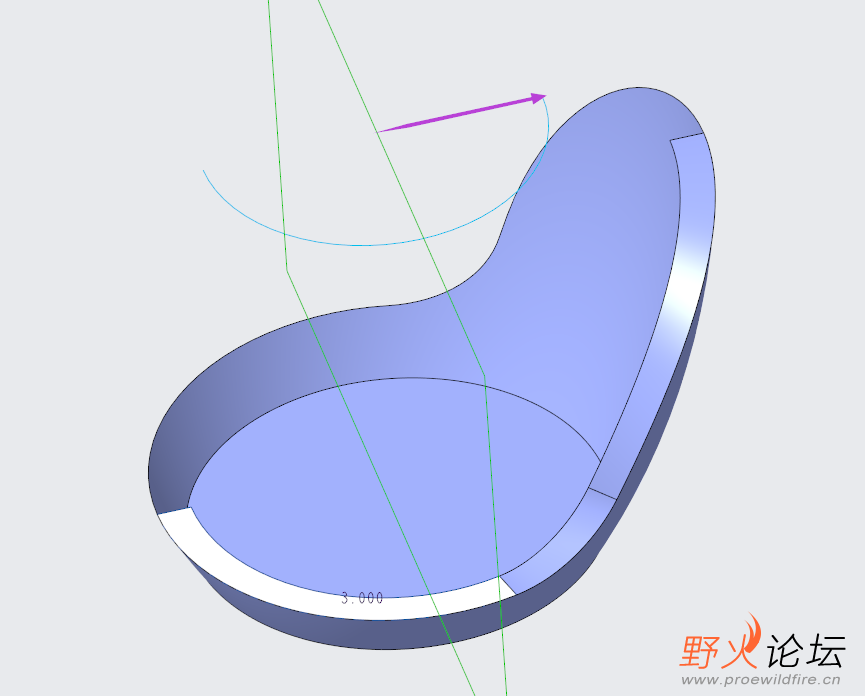

[求助] 怎样用扫描或者其它命令做出合理的分型面

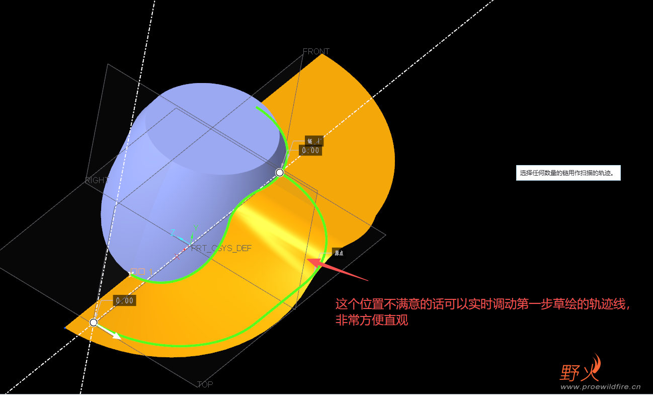

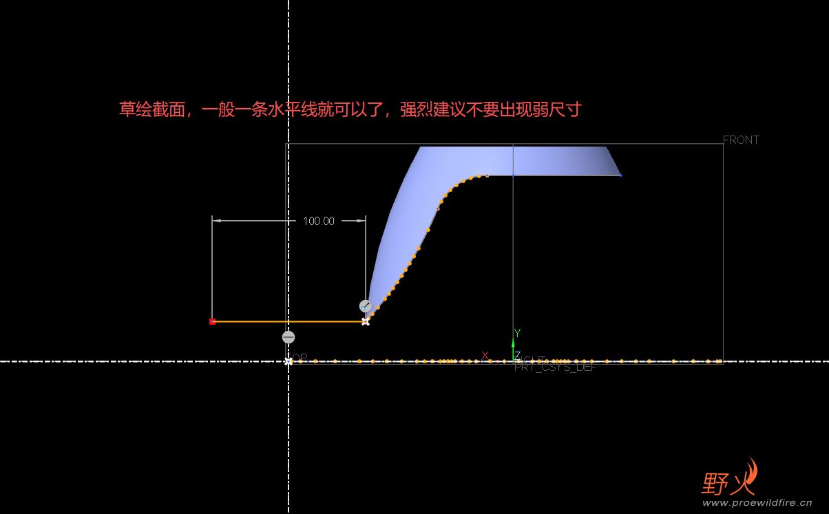

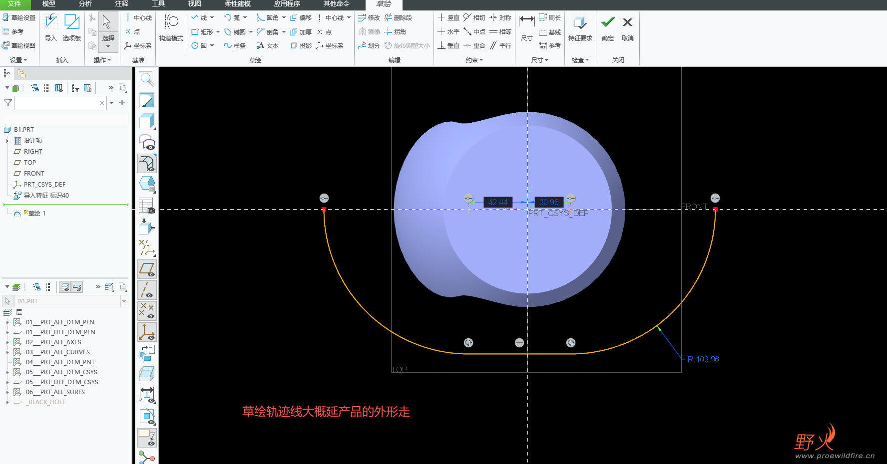

发表于 2026-4-2 09:23 | 显示全部楼层
请看图片。prt是12.4.3的
b1.prt.zip

 楼主| 发表于 2026-4-2 09:29 | 显示全部楼层
啸海流沙 发表于 2026-4-2 09:12
分型面开模只要避免尖角模厂就能开,用边扫一个曲面控制一下扫描曲面草绘线的夹角大致规避一下尖角就好了, ...
边界混合后,虽然前面没有了尖角,但是半部分是个斜面

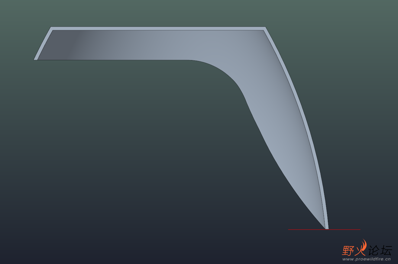

249
313
发表于 2026-4-2 09:36 | 显示全部楼层
不影响开模就行,外观拆件事造型需要,结构拆件用ID外观面进行内构能开模满足模具成型就行。

 楼主| 发表于 2026-4-2 10:06 | 显示全部楼层
criminalwxsh 发表于 2026-4-2 09:23
请看图片。prt是12.4.3的
这是个好方法,让人豁然开朗,最简单可以画个圆,但是不同的图形可以调整不同的分形面。

发表于 2026-4-2 10:36 | 显示全部楼层
是这个意思吧

发表于 2026-4-2 10:47 | 显示全部楼层
JOEYOUNG 发表于 2026-4-2 10:06
这是个好方法,让人豁然开朗,最简单可以画个圆,但是不同的图形可以调整不同的分形面。 ...
是的,分型线在轨迹线的草绘平面投影接近圆的话就直接用圆,但在你这个实例中,用圆就无法调整那个拐角的分型面形状。

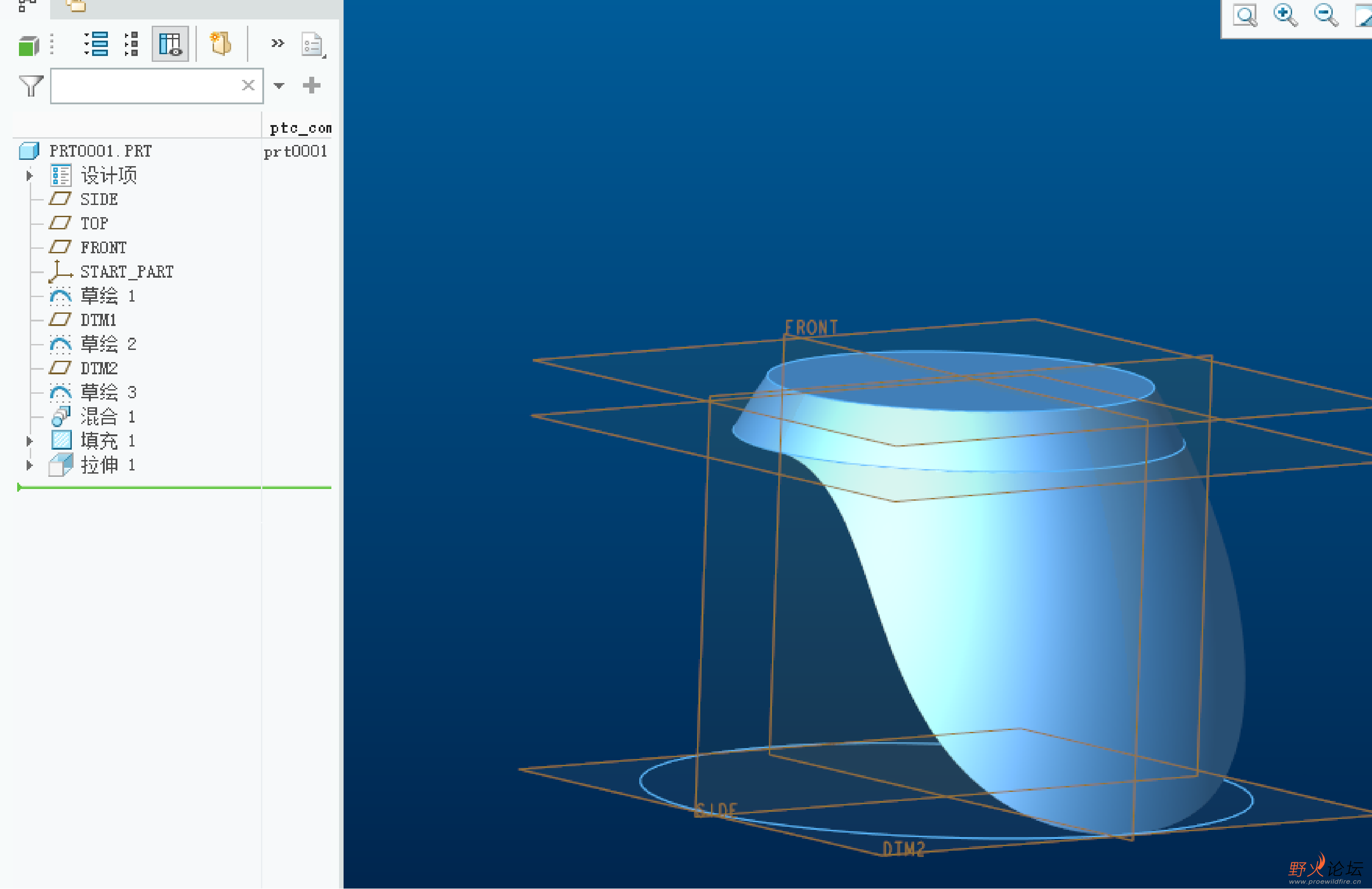

发表于 2026-4-2 16:58 | 显示全部楼层
感觉原图是三个圆混合,再拉伸切除得到 图片1.png prt0001.prt.rar (139.22 KB, 下载次数: 1)
发表于 2026-4-2 21:28 | 显示全部楼层
zzcc-apple 发表于 2026-4-1 21:22
你用可变扫描扫中的垂直投影扫出来
明白了
