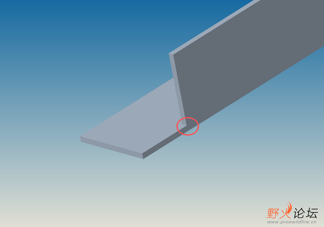

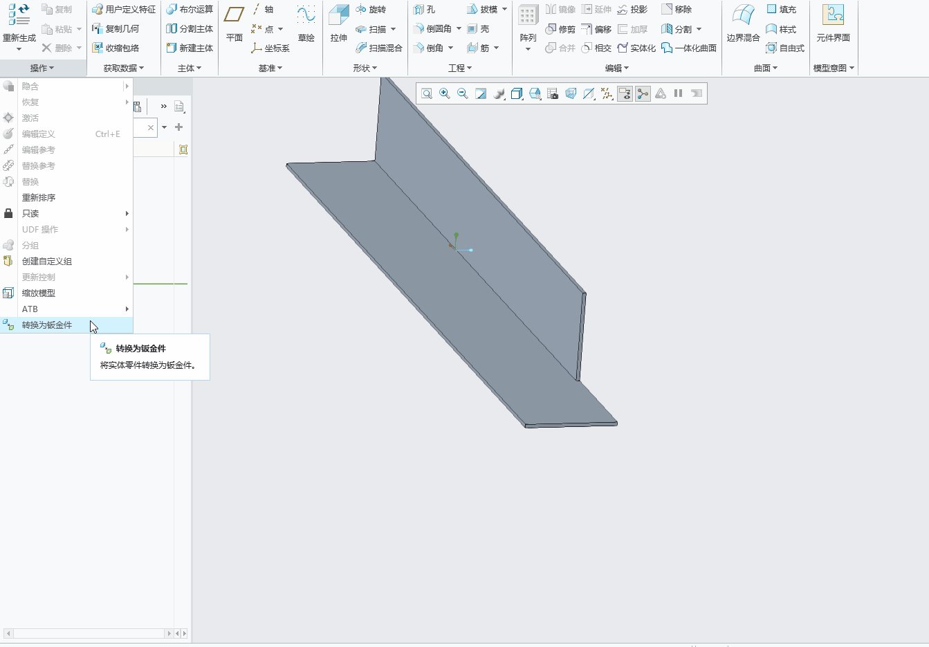

 楼主| 发表于 2026-3-3 11:37 | 显示全部楼层
340047351 发表于 2026-3-3 11:04
这么简单的图为什么还要用实体画
我是做钣金拆图的。别人发来的图纸都是STP实体的。要转成钣金展开才能加工
95
151

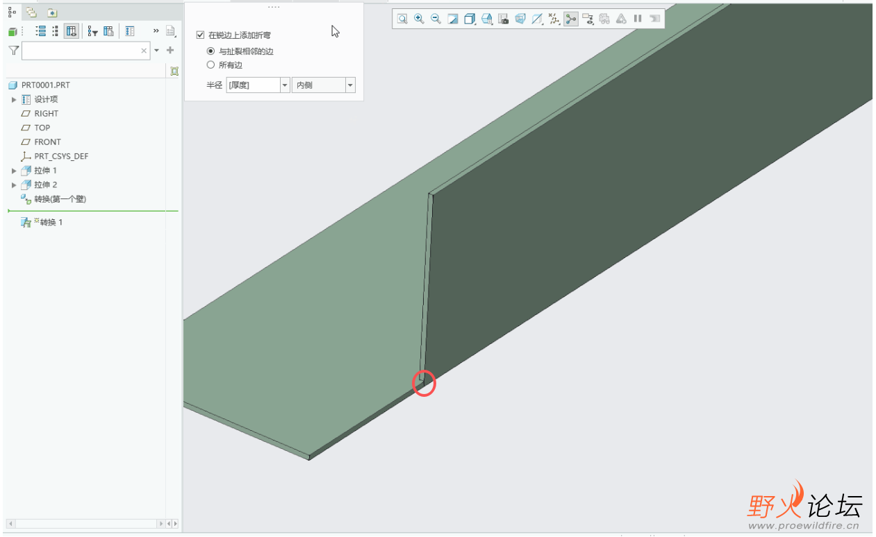

 楼主| 发表于 2026-3-3 11:44 | 显示全部楼层
iasiqtg 发表于 2026-3-3 10:17
我的怎么不会,不是能倒吗
为什么你这个转成钣金后这里会有条线的。我的转成钣金后没有这条线
163
263
发表于 2026-3-3 14:44 | 显示全部楼层
你把驱动面与包括面都选内壁就会有
95
151
 楼主| 发表于 2026-3-3 16:45 | 显示全部楼层
iasiqtg 发表于 2026-3-3 14:44
你把驱动面与包括面都选内壁就会有
好像真的可以了谢谢
101
154
发表于 2026-3-4 09:22 | 显示全部楼层
我的怎么不会,不是能倒吗
他的图是先实体倒角再转钣金
208
346
