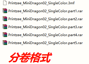

发表于 2026-2-7 17:15 | 显示全部楼层
压缩的格式不对,别用360压缩,用winrar压缩

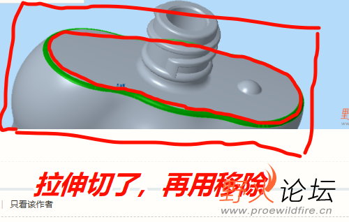

发表于 2026-2-7 17:17 | 显示全部楼层
huigz058450 发表于 2026-2-7 14:33
选中圆角面直接移除也不行
如果圆角移除不了,可以试试把倒圆角边相邻的两个面复制出来。然后延伸合并实体化替换掉原来的圆角面,再重新倒圆角

发表于 2026-2-7 23:52 | 显示全部楼层
可以直接拉伸切除倒角,然后曲面替代偏移到上平面再倒圆角

发表于 2026-2-8 09:51 | 显示全部楼层
把先复制想要编辑的圆角面,再把上边和侧面的面也复制并延伸,再合并实体化,再倒圆角。复杂的边一般多会碰到倒圆角问题,最通用的办法是找到哪里的面倒圆角不行,在切除不能倒的位置,倒圆角,在移除。

发表于 2026-2-9 07:38 | 显示全部楼层
把倒角及平面切掉,然后再拉伸,然后再倒角.
发表于 2026-6-3 14:37 | 显示全部楼层
硬补的法子:用移除,保持打开状态来删掉圆角
上面的面看着挺平,应该可以直接延伸
下面那个延伸不出去就直接做个扫描,相切好曲面
然后合并这些面,要好看的话可以再试试移除,有可能这时候就能移除掉的了
