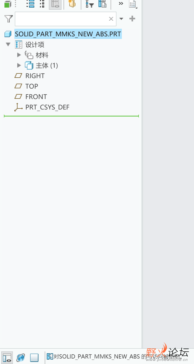

[求助] 材料属性怎么设置到config文件中

 楼主| 发表于 2025-12-31 13:59 | 显示全部楼层
模版文件访问权限只能读不能写,没有保存进去,右键模版文件-安全-编辑-勾选读写
发表于 2026-1-4 08:16 | 显示全部楼层
SUZQ4090 发表于 2025-12-31 09:46
我选取主材料后这个怎么保存到模版,关掉后又回到原来材料
点文件,选项,配置编辑器,改一下保存的模板后缀最新版本号
