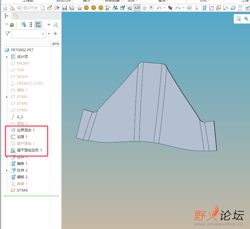

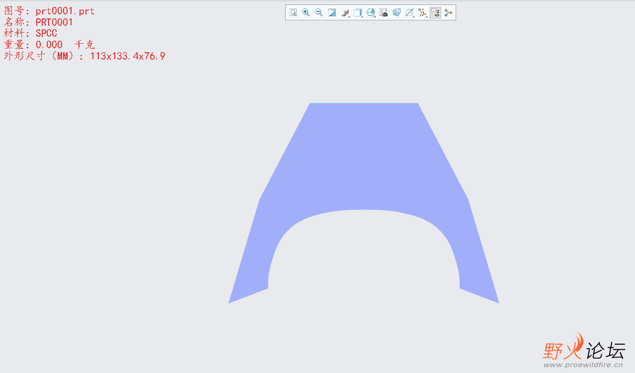

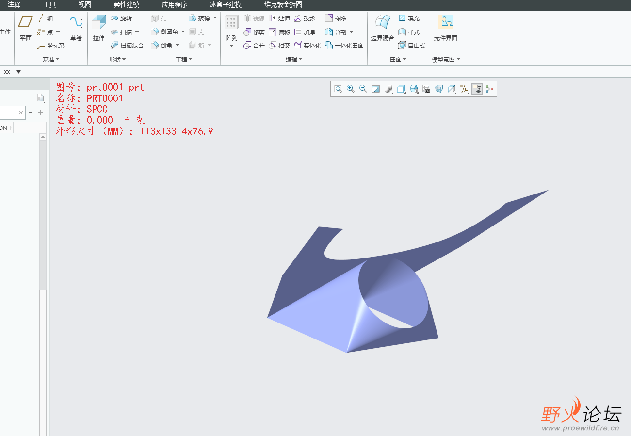

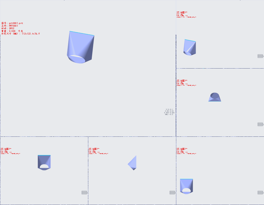

不需展平,平滑的很好做。可以试试别的像SW,IN都很方便,有专门的命令。
这个功能CREO钣金可能不是很方便和完善,但瑕不掩瑜,其它方面又很不错的,再说回实际生产很多都多压几刀变平滑圆而不会是带棱的。
可以给你原文件学习。——另我是打工人,老师可不敢当。
CREO 6.0的。

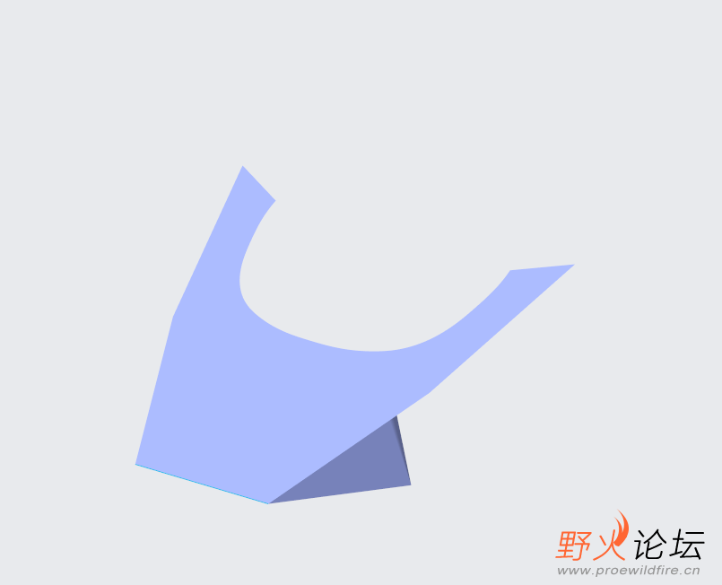

展开后应该失真了,这个图形曲率不为0
