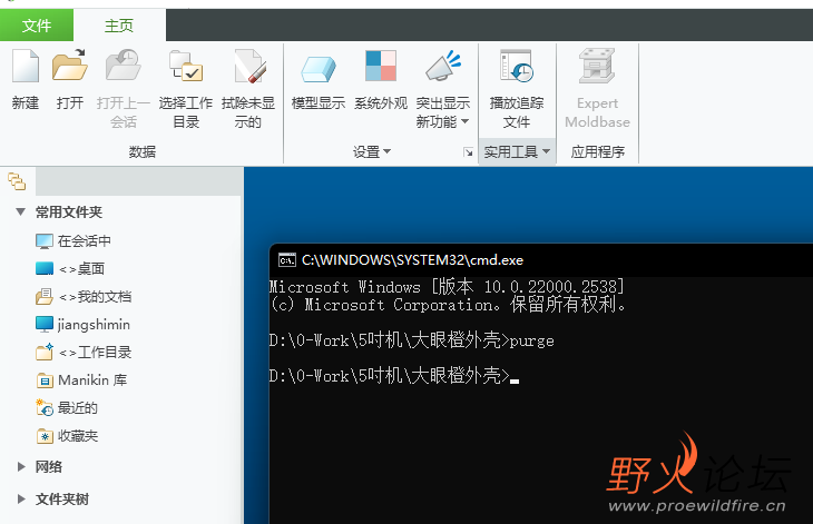

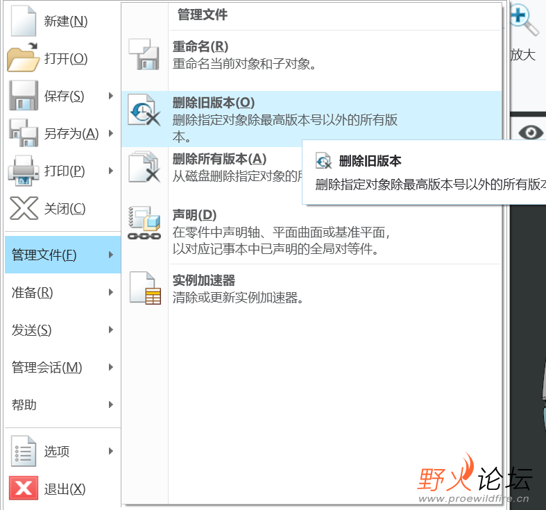

发表于 2026-6-16 11:43 | 显示全部楼层
是这个删除旧版么?
291
396
 楼主| 发表于 2026-6-16 13:38 | 显示全部楼层
jswl_a 发表于 2026-6-16 11:43
是这个删除旧版么?
是这个意思,兄弟,我的为为什么从文件下面的管理文件删除旧版本没有反应了呢,

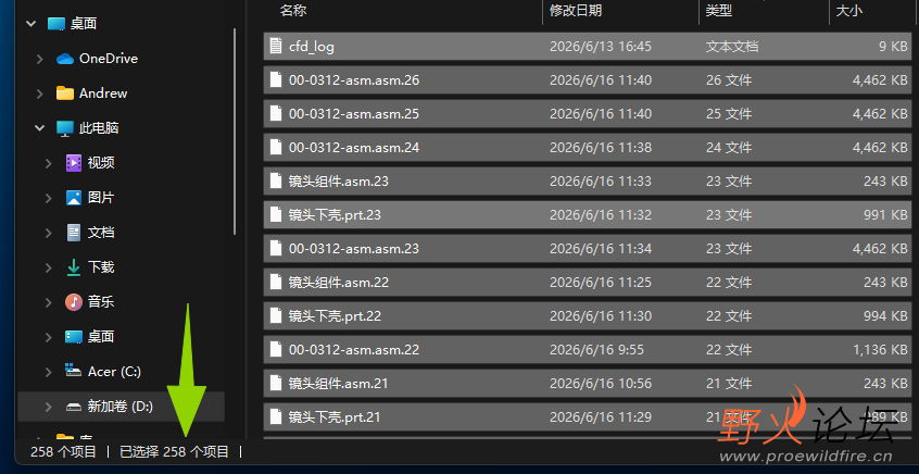

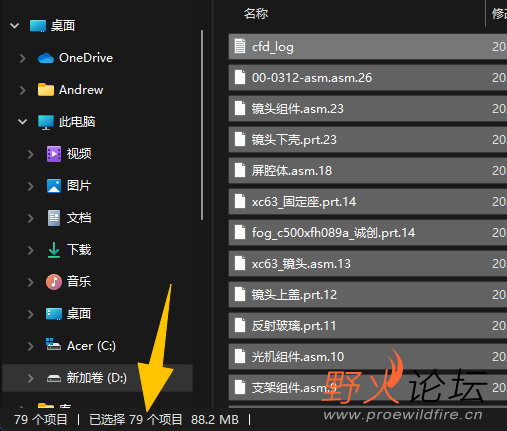

发表于 2026-6-16 17:28 | 显示全部楼层
我这用得好好的,经常存档和删除旧版本。

发表于 2026-6-16 20:30 | 显示全部楼层
你说没反应是没有删除旧文挡吗,按到底这个自带的不会这样啊
