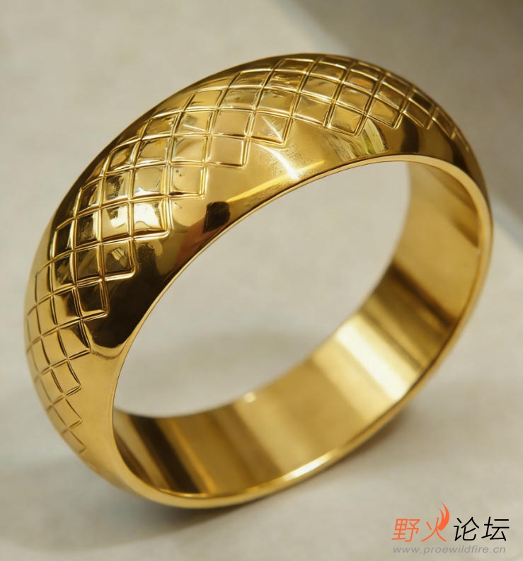

大佬们,这个凹进去的纹路怎么画出来?它转角之间是直线,用sin曲线扫出来不像
154
172
发表于 2026-1-9 13:48 | 显示全部楼层
其实这个纹路(工艺)叫滚花,是两条交叉的螺旋线分别做轴阵列。间隔根据阵列数来调节,斜度由螺旋线调节
64
77
发表于 2026-1-9 13:49 | 显示全部楼层
個人想到2種方式..
1.平板用環形折彎
2.RING上用掃略後陣列..
好像蠻多方式都可

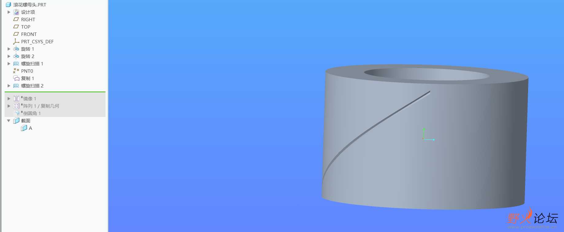

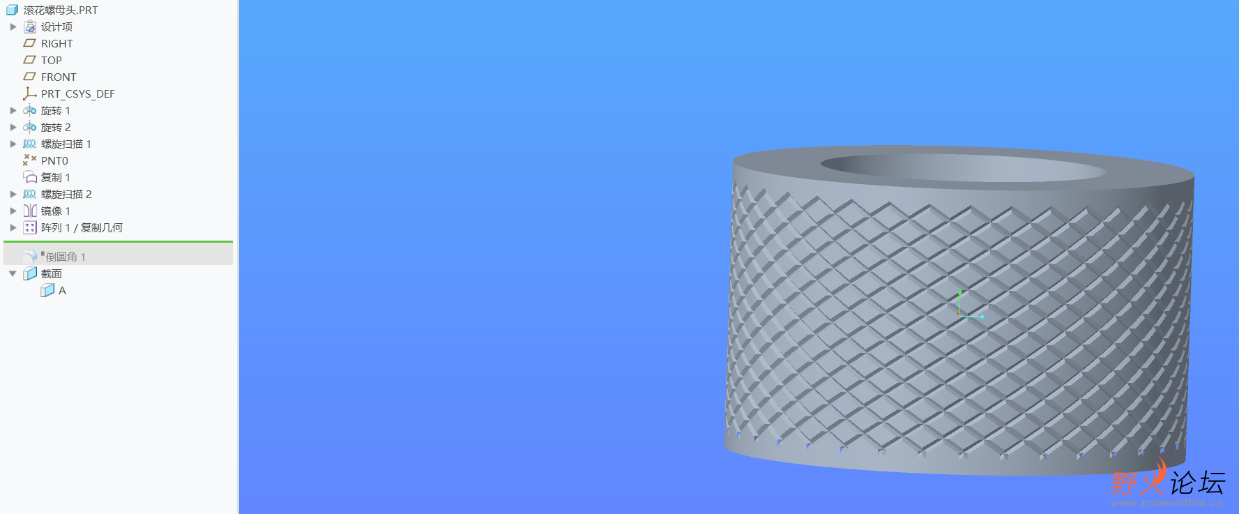

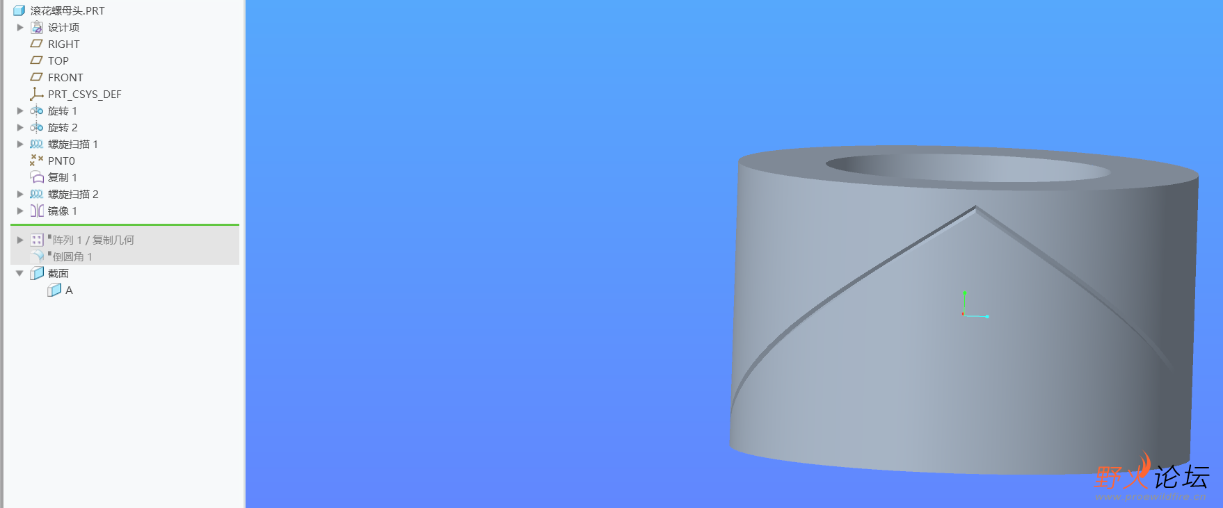

拿个滚花螺纹的建模给你看看
375
450
 楼主| 发表于 2026-1-9 14:33 | 显示全部楼层
Fin 发表于 2026-1-9 13:51
拿个滚花螺纹的建模给你看看
两头交汇的地方要圆弧过渡,用滚花我想不出来怎么让交汇处圆弧过渡。。

发表于 2026-1-9 14:48 | 显示全部楼层
proewildfirewgl 发表于 2026-1-9 14:33
两头交汇的地方要圆弧过渡,用滚花我想不出来怎么让交汇处圆弧过渡。。 ...
不要想复杂了,你那个图直接直的画好之后环形折弯才是最简单的,你要圆角啥的都可以,比做滚花简单多了,滚花一般是做不了环形折弯才去用这种方式去做,属于简单的东西复杂化了
