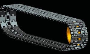

size=5]链轮与履带板之间采用凸轮连接这样动起来才真实,履带链是靠链轮驱动的
请大家指教 [localimg=400,240]1[/localimg][localimg=400,240]1[/localimg]

hoho~~~~厉害哦,用凸轮的话电脑吃得消吗?你电脑什么配置啊,我搞10几节电脑基本就动不了了
你用的是什么方法呢

凸轮只要在链轮圆周上布置一节就可以了,也就是隔3节设置一节,用2G内存,一共55节做起来很轻松的
