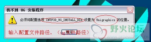

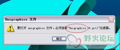

proe4.0可以打开UG文件,不过要安装UG软件,当你打开时会提示在config.pro里面输入相关的内容就可以(文件路径)

等上班时间我问问同事看看他配置了什么进去就回复你。
