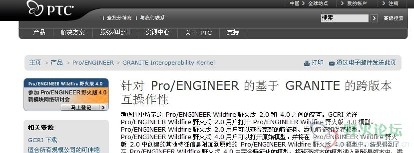

针对 Pro/ENGINEER 的基于 GRANITE 的跨版本互操作性
                                        -----来源PTC官网
考虑图中所示的 Pro/ENGINEER Wildfire 野火版 2.0 和 4.0 之间的交互。GCRI 允许 Pro/ENGINEER Wildfire 野火版 2.0 用户打开 Pro/ENGINEER Wildfire 野火版 4.0 模型。Pro/ENGINEER Wildfire 野火版 2.0 用户可以查看完整的特征树、添加特征和保存模型。Pro/ENGINEER Wildfire 野火版 4.0 用户可以打开原始模型,并将在 Pro/ENGINEER Wildfire 野火版 2.0 中创建的其他特征信息附加到原始的 Pro/ENGINEER Wildfire 野火版 4.0 模型中。结果得到了在 Pro/ENGINEER Wildfire 野火版 4.0 中完全特征化的模型。将较高版本的模型读入到较早版本中、添加特征然后将添加的特征导入到较高版本中的能力就是跨版本互操作性 (CRI) 背后的概念。
GRANITE 跨版本互操作性 (GCRI) 扩展了基于原始中性文件的 CRI 交互,使较早版本的用户可以查看只读格式的 GCRI 模型中的模型树内的现有特征信息。利用 GCRI,能够将添加到较早版本中的 GCRI 模型的特征附加到较高版本模型中的原始、完全特征化的模型。这产生了一个完全可修改的完整模型,该模型由多个 Pro/ENGINEER 版本添加的特征组成。
功能
1.将在较高版本中生成的模型读入到较早版本中(读回到 Pro/ENGINEER Wildfire 野火版 2.0 中)。
2.在较早版本中显示和维护完整的特征树。
3.在较早版本的下游应用程序(分析、模具设计、布线系统等)中使用较高版本的模型。
4.将特征添加到较高版本的模型中,以支持下游应用程序的使用。
5.将变更重新附加到较高版本的模型,以还原完整的模型定义,而不会丢失任何设计数据。
优势
1.“干净”地转换到较早版本中消除了修复中性格式转换的必要性。
2.现在,较早版本的用户可以使用更多的建模信息,以更清楚地理解建模的意图。
3.保护现有的几何和设计意图在较早版本中不会被更改。
4.通过减少所有参与者均必须使用相同版本的 Pro/ENGINEER 的情况,改善供应链的互操作性。
我只提供较早版本打开4.0的破解文件(并非置顶帖讲的3.0打开4.0,比4.0早的都可以),注意分32位和64位。(论坛好像也有相关的,就当补个64位的吧)
64位的:http://ishare.iask.sina.com.cn/cgi-bin/fileid.cgi?fileid=4267226
32位的:上传网盘没成功,参照此版置顶贴吧
[ 本帖最后由 jingling 于 2008-8-4 14:40 编辑 ]
