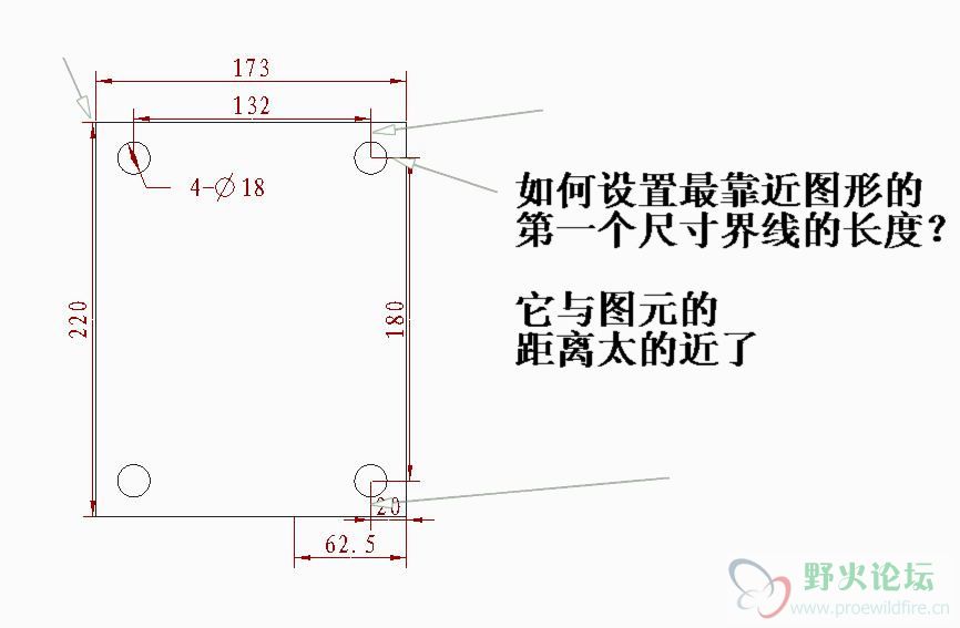

请教各位老兄:
如何设置最靠近图形的第一个尺寸界线的长度?
它与图元的距离太的近了

发表于 2012-9-6 22:27 | 显示全部楼层
整理尺寸
247
339
发表于 2012-9-6 23:56 | 显示全部楼层
标注完之后再进行尺寸整理,尽量避免尺寸交差,最好做到最近的尺寸与图元有一个字高的距离。
一般我是用手动拖动尺寸再加尺寸对齐来整理的,总之自己的图纸一定要美观易懂

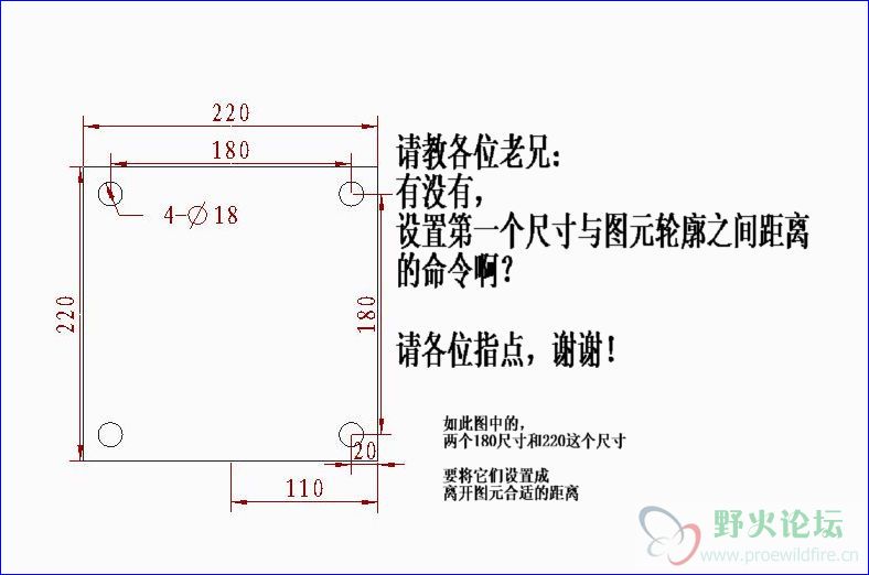

 楼主| 发表于 2012-9-10 16:01 | 显示全部楼层
图元轮廓与第一个尺寸这间距,如何设定?
请教各位老兄:有没有“图元轮廓与第一个尺寸这间距”的设置命令?如何设定?谢谢!

发表于 2012-9-10 16:41 | 显示全部楼层
default_clean_dim_increment
default_clean_dim_offset
两个选项自己设置并试一下,应该对你有点帮助

95
 楼主| 发表于 2012-9-11 14:26 | 显示全部楼层
回复 5# wswxhjn 的帖子
谢谢!试过了,成功了。谢谢!
