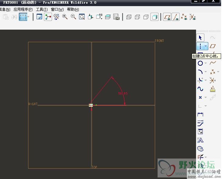

各位大侠帮忙,我安装的Pro/e3.0野火版,中心线不能显示是怎么回事啊?
如图,我已画了两条中心线(50.95度),但界面中不显示,重装Pro/e也是如此,请高手帮忙,感激不尽!
其它功能完好啊,郁闷阿!
问题已解决:我更新了显卡驱动就OK了,谢谢各位帮忙,谢谢了。

发表于 2008-7-29 17:18 | 显示全部楼层
相信原因应该出在背景颜色与中心线颜色设置问题,解决方法:视图-显示设置-系统颜色-基准-中心线,把中心线的颜色设置为与背景色相差较大的颜色

发表于 2008-7-29 18:02 | 显示全部楼层
我怀疑是显卡问题。你可以先把配置文件移除看看还是不是这样看不见,如果还是看不见就说明是显卡或驱动程序问题了。

 楼主| 发表于 2008-7-30 21:01 | 显示全部楼层
原帖由 jmtsqwq 于 2008-7-29 18:02 发表
多谢帮忙,确是显卡驱动问题,更新后就OK了。谢谢!
