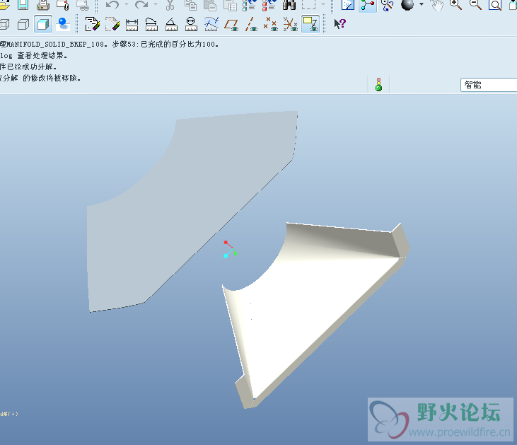

发表于 2012-8-19 17:57 | 显示全部楼层
看看这个可以吗?第二个展开角上就重叠了,那里我改了一下。。你再看看!! QQ截图20120819175522.png QQ截图20120819175642.png a1.zip (151.99 KB, 下载次数: 0) b1.zip (156.08 KB, 下载次数: 0)

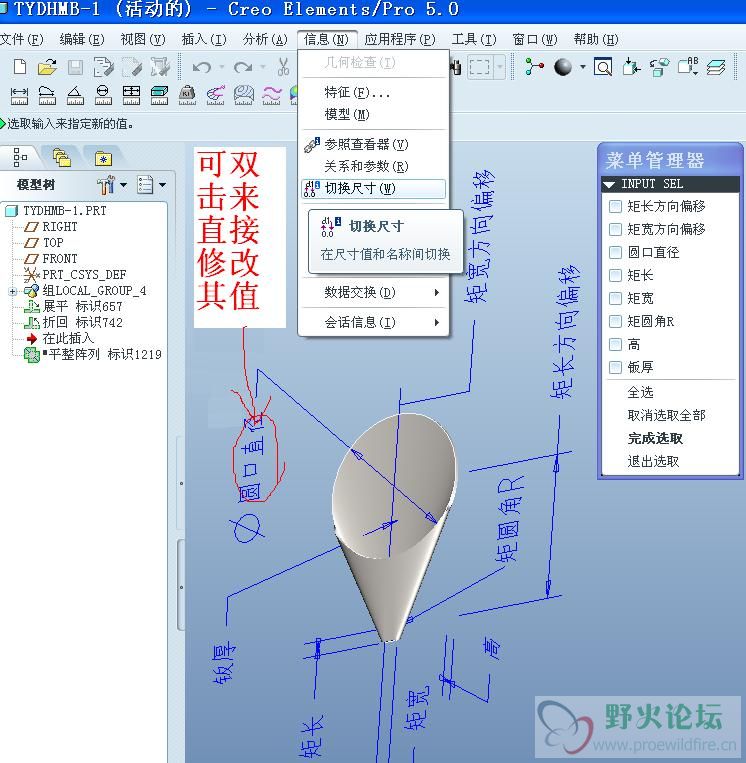

 楼主| 发表于 2012-8-26 10:19 | 显示全部楼层
多谢各位的努力!有结果啦~
多谢各位的努力!有结果啦~ 附上我作的参模
tydhmb-1.prt.rar
105.68 KB, 下载次数: 9
