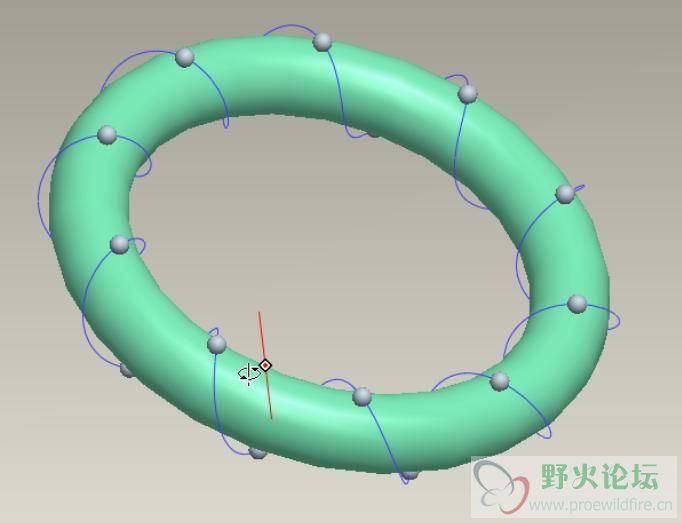

[已解决] 怎么可以做到这样的效果
发表于 2007-12-26 00:00 | 显示全部楼层 |阅读模式
原创(prt+视频)教程见5楼,3楼做得也很好!

还不会做,等我有空找找看有没这个曲线方程

是不是这个样子?

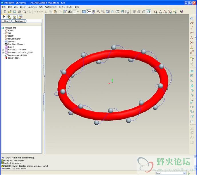

3楼是在proe 4.0中主要用可变截面扫描和基准点阵列创建,现提供2001版本原创prt和视频教程,曲线是用方程创建.
[ 本帖最后由 wyw9898 于 2007-12-26 18:07 编辑 ]

3 楼的PRT 已经下载了,完了再看看wyw9898提供的教程,感谢两位!
