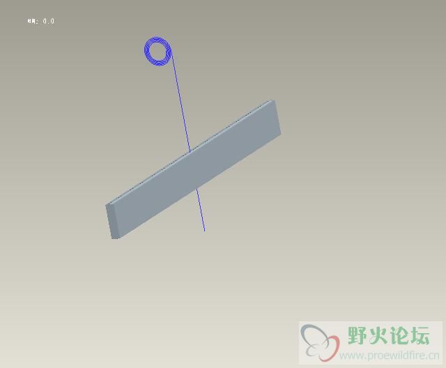

前段时间想做一个卷帘门的仿真,不知如何下手,在论坛闲逛也无收获,主要是自己还比较菜。
看了一些资料后明确了思路,现在把过程大家说一下。
就是利用槽连接来装配,进行仿真。
第一步先做一个卷帘门运动的轨迹线,其中一点就是要绕着卷帘轴转动。
卷帘的那个曲线,用方程来写,具体的可自己改动,我这里只是看一个效果。
r=15*t+25
theta=6*t*360
z=0

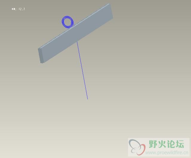

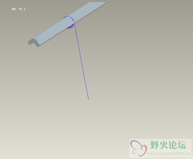

第二步建立卷帘片,卷帘片这里弄的很简单,现实的上通过销钉连接,
卷帘片和轨迹线用槽连接,这里选用了两点,
下一片卷帘也是槽连接,加上平面对齐。这里为了减小仿真的压力,只做两片,电脑好的可以多装几个试

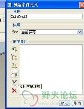

装配完成后进入应用程序-机构
在初始条件里定义切身槽速度,[local]2[/local]
定义好了后,点机构分析,然后在类型里面选择动态,
初始配置那里选择初始条件,就是之前定义的槽速度,完后,设定时间 ,点运行,就可以看到效果了。
这里不知道怎么传图片。 juanlianzhou.prt.zip (45.14 KB, 下载次数: 36)
