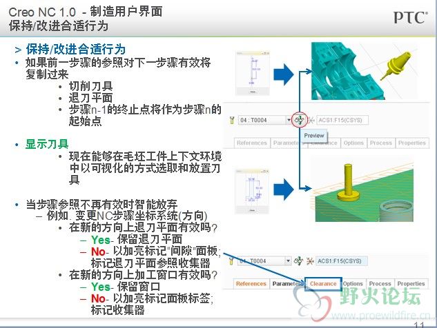

现在能够在毛坯工件上下文环境中以可视化的方式选取和放置刀具了

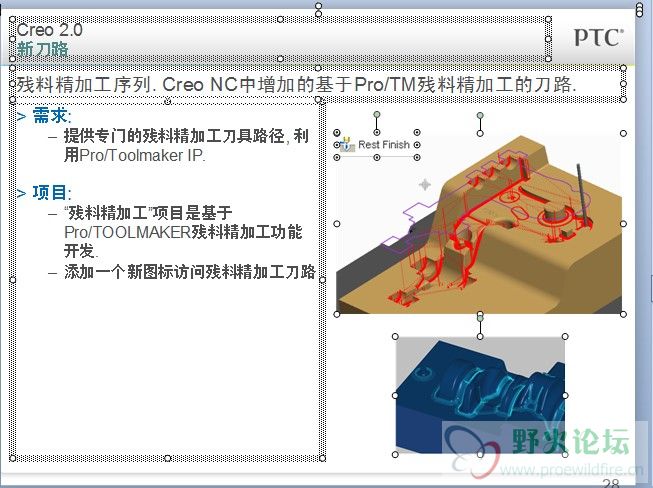

残料精加工”项目是基于 Pro/TOOLMAKER残料精加工功能开发.  功能非常强大!!!

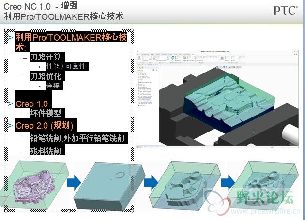

Creo NC进程中创建一个动态材料切除.
当前功能产生动态材料切除是连同Creo NC一起打包交付的一个Vericut的功能子集.这个解决方案要求传递转换模型、刀具数据和通过一个TXT文件包含的其它信息 ,然后一个Vericut在一个独立窗口中打开.这种工作方式已经有很多年,但用户要求有一种集成方式,动态材料移除直接在NC进程中来完成.结果毛坯模型能够访问并在后续工作中使用.
将会应用于铣削、车削、铣/车、B-轴车削、在NC序列级、在操作级、也能在切割运动和刀具运动级.----需要将中间毛坯模型提供给下一NC序列做为一个参照.

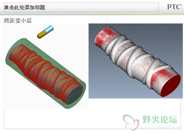

以前在体积块铣削中, S-链接的倾角是系统默认定义好的,无法调整.
     现在能够控制S-链接在切片间的倾角(以前系统默认是45度)
通过使用RAMP_ANGLE参数来控制.
针对体积块铣削中的S-链接, PROF_ONLY和CONSTANT_LOAD扫描共同起作用进.

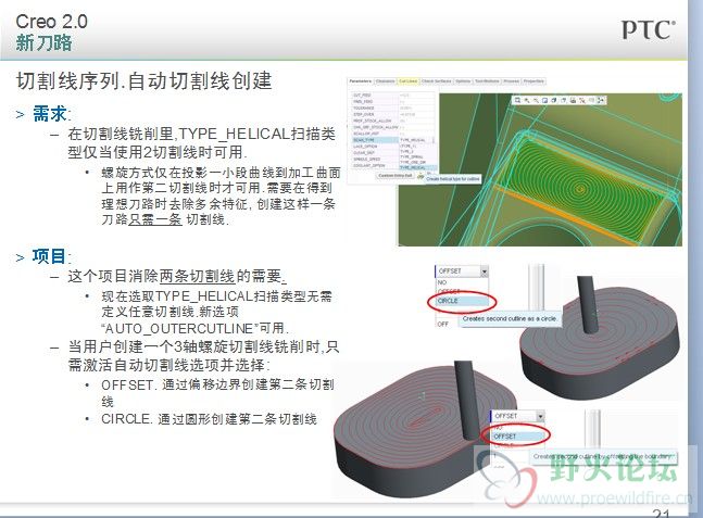

封闭环的起始点
现在可以图形化式定义一个封闭环的起始点
刀具偏移 & 材料侧
Follow cut
现在能够通过定义End 1和End 2来定义一个部分切削
在曲线定义一个比率或一个距离
