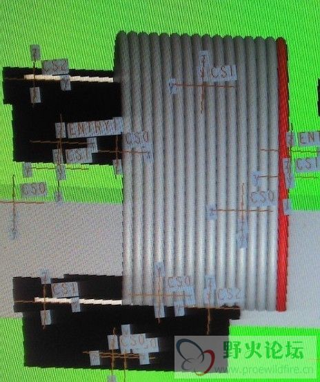

[已解决] 5.0布扁平线怎么会偏了呢

 楼主| 发表于 2012-5-23 19:58 | 显示全部楼层
补充刚选完两个坐标后预览的是正确的没有偏,可应用确定后就偏了还扭了180底,扭转180底以搞定,但还是偏了搞不定,求帮助啊,
发表于 2012-5-25 16:30 | 显示全部楼层
刚解决了这个问题,不知道从哪个版本开始,扁平缆线从中心往两边布线,所以要在中心位置重新建立一个坐标系就可以了.不过要在零件中建立,在装配中建立会没有用的.
ps:我用的是creo1.0也是出现楼主的问题,但是重新建坐标后不会偏了.

 楼主| 发表于 2012-5-25 19:16 | 显示全部楼层
谢谢,是在中心建坐标选为布线坐标吗
