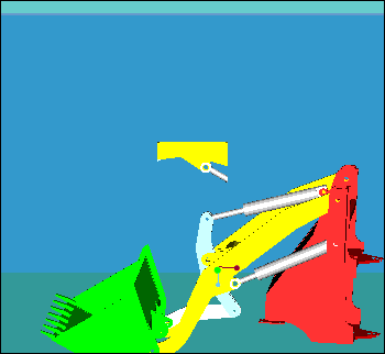

本人菜鸟。请问高手如何制作装载机工作装置分析?最好有教程

发表于 2008-7-13 22:51 | 显示全部楼层
什么叫装载机?
一般是先把各个零件建模,然后组装起来,再分析
高级一点的有至上而下的设计
在置顶帖里有大部分机构装配的教程,
一般常用的都有了,学会了基本都能装了

发表于 2008-7-13 22:53 | 显示全部楼层
和其他的都是机构是一样的,你用连接一个件一个件装配起来,然后根据需要分析

 楼主| 发表于 2008-7-19 16:00 | 显示全部楼层
这是动画

发表于 2008-7-23 17:57 | 显示全部楼层
我看过了,基本都是销钉连接,比较基础的,你自己试着装一下,碰到问题了具体的问一下,这样效果比较好,教程就不特意做了
试着装了一下,另外这个结构容易产生自锁,需要改进一下

发表于 2008-7-23 19:58 | 显示全部楼层
等下发上来
