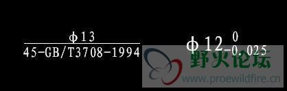

如图

发表于 2007-12-21 12:27 | 显示全部楼层
图片传到论坛吧,看不到
 楼主| 发表于 2007-12-21 17:43 | 显示全部楼层
这本来是请高手指点的帖子,匆忙间没有敲入“怎样”二字,不好意思。请高手不吝赐教,否则一直要受CAD文件转换出图的苦恼了,感激不尽。

发表于 2007-12-22 22:50 | 显示全部楼层

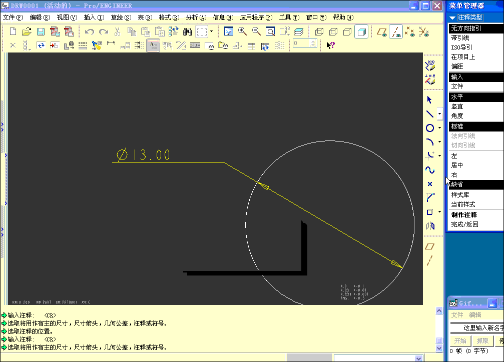

图片帮你传上来了,左边那个插入一个注释就行,右边的显示公差就行了.

发表于 2007-12-23 14:09 | 显示全部楼层
注释那个帮你做个动画,0公差那个有点问题,等我明天帮你回答。

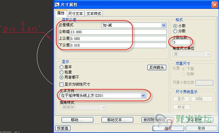

0 公差的问题也弄清楚了:
1、确认你的模型单位为:毫米千克秒, 可在“设置”“单位”中设置
2、在工程图配置文件中增加 tol_dispaly yes
3、然后双击你要显示公差的尺寸,按下图设置:
[ 本帖最后由 野火 于 2007-12-24 20:03 编辑 ]
