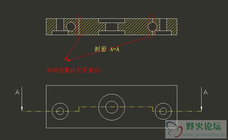

我在使用旋转剖和阶梯时,用区域截面方法做出,但在工程图表示的时候,中间切断的边也显示出来了。

将绘图显项  show_total_unfold_seam     改为No即可。

 楼主| 发表于 2012-3-22 10:59 | 显示全部楼层
原帖由 yhvip 于 2012-3-22 09:55 发表
隐藏那线即可
如何隐藏?貌似选不到那根线的。最好通过修改配置文件做到吧?

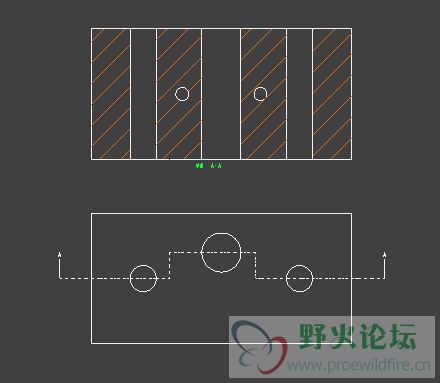

 楼主| 发表于 2012-3-23 09:19 | 显示全部楼层
原帖由 Simplelin1008 于 2012-3-22 21:14 发表
你的做法是不是有问题啊,我投影都没有那种情况!122759
我怀疑是我的配置文件哪个没设置好,因为我使用的配置文件是引用了别人的。但是我就是找不出是哪一项,纠结啊。
