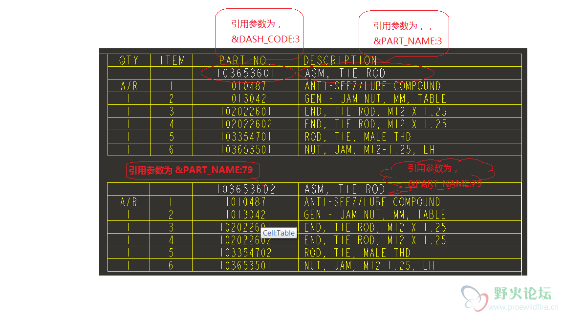

在画proe3.0含族表的装配的工程图时,BOM表显示遇到了问题,因为族表零件零件号和名称都不同,想在分开的BOM表格中表示。但是在绘制表头时,因族表零件自定义参数一样,所以表头显示的零件号和零件名称也一样了,怎么才能显示出不同零件所对应的零件号和名称呢?
举例:参数表中零件号自定义参数为:dash_code,名称参数为:part_name,而下图中两个BOM表中part No.和 description下面一行对应栏内的参数非别为&DASH_CODE:3,&PART_NAME:3(第一个BOM表),&DASH_CODE:79,,&PART_NAME:79(第二个BOM),请问引用的这两个参数后面的数字表示什么意思? Untitled.png
55

还有如何在包含多个次级装配的装配工程图中,制作显示全部零件清单的BOM,而不是只单单显示到次级装配这一级。请各位大侠帮忙,谢谢了。

 楼主| 发表于 2012-3-22 10:30 | 显示全部楼层
是的,不同的组件,使用不同的零件编号和零件名表示.
如图中所示,装配建模时,普通模型我设定一个零件号:1036536,名称为:asm tie rod.其下面的两个实例特征分别赋予两个零件号和名称为:103653601,asm tie rod和 103653602,asm tie rod long,也已在“参数”中设置相应的表示零件号和零件名的参数(相应参数中只填入普通模型零件号和名称,如表零件号参数下填入1036536,表名称参数下填入asm tie rod)。因为零件号103653601 和103653602所代表的组件其下面的零件总多少有些不同,所以我想在工程图上非别表示两个组件的BOM清单,这就出现了图中所示的两个BOM表格,在图示表格与PART NO.和DESCRIPEIOTN对应的第二行内我引用了事先建好的表零件号和零件名的参数,生成BOM后图中两个表格的零件号和名称都是1036536,asm tie rod而不是如上图分别显示族表下“实例”的零件号和名称,我看了之前别人做的图纸,发现他们引用的相应参数后有数字,实在不知道这些数字是怎么来的,为什么在引用的参数后加不同的数字会指向不同的零件名称和零件号。
所以我的问题是:
1)在一个有“族表”的装配中,如何建立参数?如:零件号(PART CODE)和零件名称(PART NAME)
2)工程图中,显示单个“实例”BOM清单时,如何正确的引用已建立的参数?如:零件号(PART CODE)和零件名称(PART NAME)
3)实在不懂我图示的单个实例BOM清单表中,引用的表零件号和零件描述的参数后带的数字表示什么意思。
真的很想搞懂这些,非常感谢各位解答!

 楼主| 发表于 2014-3-4 11:11 | 显示全部楼层
为实现1#的目的,在生成BOM时,把工程图当前模型分别设置为要生成BOM所需使用的模型。如1#的例子中,要生成103653601的BOM,就把当前视图模型设置为103653601的装配,然后再插入事先做好的BOM模板,即可生成10353601的BOM;103653602的BOM做法同上。

 楼主| 发表于 2014-4-18 14:31 | 显示全部楼层
引用参数后的数字,是proe根据当前模型自动生成的。
