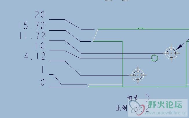

RT
望路过的高手解答一下,谢谢了!

我也想知道,还想问一下,CAD也是可以这样标的,但我不会,有人会吗?告诉我一下

默认就是在中间的,设置选项
text_orientation horizontal
