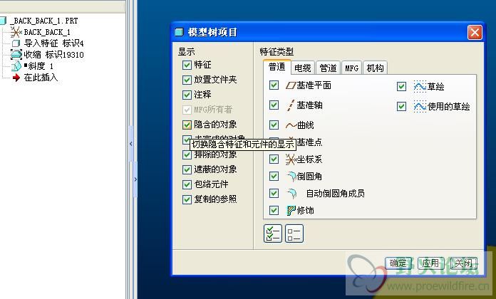

用编辑里面的恢复,就显示出来
另一种方法就是模型树里面设置。把隐含特征 打勾就可以显示。

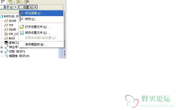

点模型树上方的设置-----显示-----勾选隐含----确定即可

设置--树过滤器--隐含的对象
