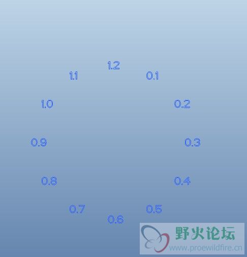

昨天有个朋友问了下,看到网上有小数点数字的时钟阵列,昨天试做了下,但一直消不了参数后缀的一串零,最后在配置里终于找到个命令是消除参数后缀零的。
对于参数,最好理解下什么是实型变量,什么是字符变量,字符变量是有范围的,溢出这个范围后就成了乱码。
上PRT PROE5.0M040的图。
