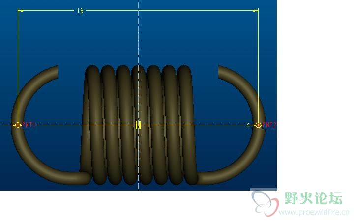

在《PROE快速入门》
“模块 11 课堂练习”里的“练习 3:装配挠性元件”
按教程操作:
  68. 打开 CLUTCH_SPRING.PRT。
  69. 使用模型树,选取 SPRING_LENGTH 点,单击右键,然后选取“编辑”(Edit)。

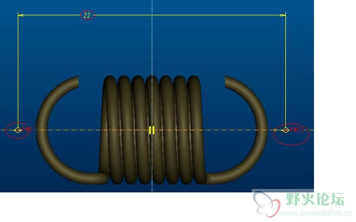

  70. 将其数值从 18 改成 22,然后再生模型。
  71. 重复以上步骤将尺寸改回 18,然后再生。
不能实现再生!
是不是零件做得不对啊
part文件
http://ishare.iask.sina.com.cn/cgi-bin/fileid.cgi?fileid=4095661

发表于 2008-6-24 20:27 | 显示全部楼层
当然不对,你创建的点和弹簧没关系。那个点要以弹簧上的东西为参照才可以

 楼主| 发表于 2008-6-24 21:06 | 显示全部楼层
原帖由 野火 于 2008-6-24 20:27 发表
零件是网上提供的“练习文件”,有什么办法创建关系吗?
我试了几个方法都不对
