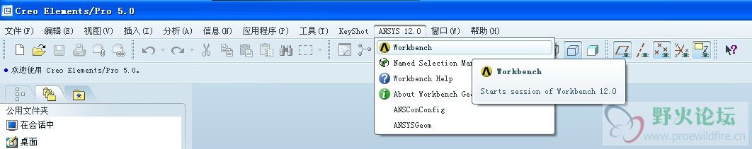

经本人多日研究终于找到ANSYS12.0、ANSYS13.0与Pro-E4.0、Pro-E5.0、Creo1.0的对接方案……
下面以ANSYS12.0与Pro-E4.0、Pro-E5.0、Creo1.0的对接为例……

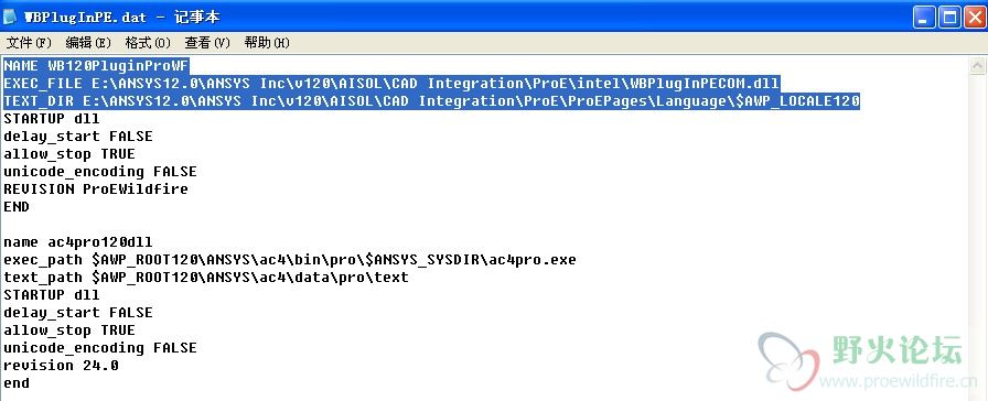

首先:打开E:\ANSYS12.0\ANSYS Inc\v120\AISOL\CAD Integration\ProE\ProEPages\config
         (红字为我ANSYS12.0安装路径)……
           里面有config.pro和WBPlugInPE.dat两个文件……
           用记事本打开WBPlugInPE.dat……:)
           用自己ANSYS12.0的安装路径替换红字部分的代码……:)
           用修改好的代码替换WBPlugInPE.dat中前三句代码(下图中蓝色部分)……:)
           NAME WB120PluginProWF
           EXEC_FILE E:\ANSYS12.0\ANSYS Inc\v120\AISOL\CAD Integration\ProE\intel\WBPlugInPECOM.dll
           TEXT_DIR E:\ANSYS12.0\ANSYS Inc\v120\AISOL\CAD Integration\ProE\ProEPages\Language\$AWP_LOCALE120
           替换后保存……:)
其次:把PROTKDAT E:\ANSYS12.0\ANSYS Inc\v120\AISOL\CAD Integration\ProE\ProEPages\config\WBPlugInPE.dat
           添加到Pro-E4.0、Pro-E5.0和Creo1.0的config.pro中,其中用自己ANSYS12.0的安装路径替换红字部分……:)

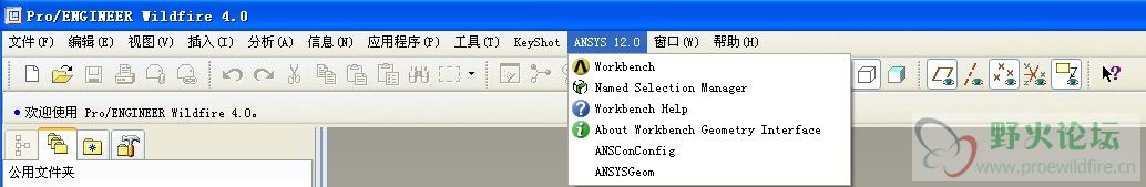

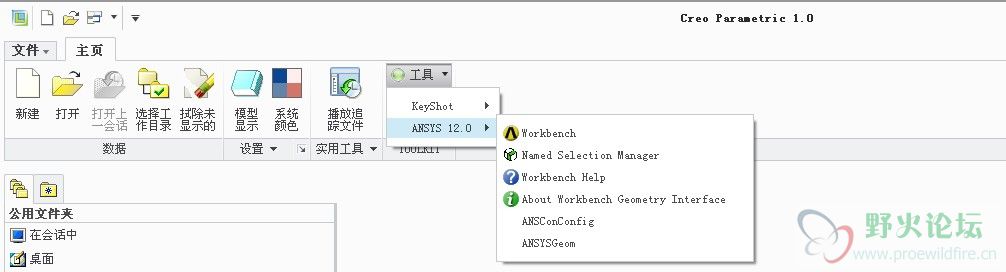

最后:打开Pro-E4.0或Pro-E5.0或Creo1.0,就会看到想要的结果了……

谢谢楼主的分享 !看到你的截图了,说明这方法肯定行,我回头试试!
发表于 2011-10-16 09:03 | 显示全部楼层
果然挂载成功!谢谢!
