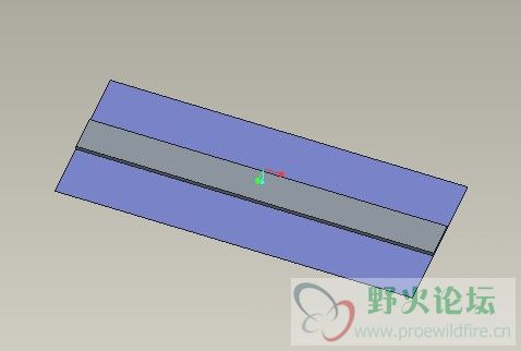

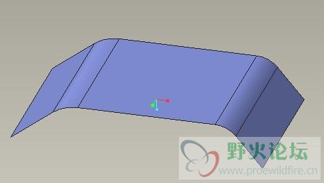

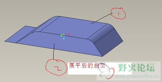

以上三步和以前的版本没有什么不同,主要是后面的折弯

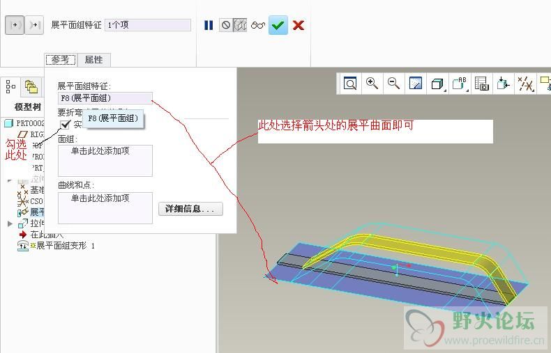

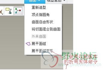

4折弯实体
这是一把医用剪钳,就是用这样的方法来做的
