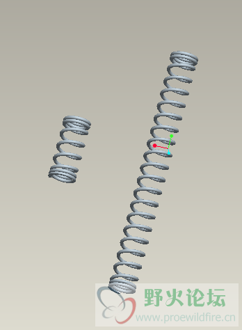

小弟初学挠性,我在使用挠性后怎么是弹簧的整个长度加长了而不是截距变长了请哪位高手帮忙解答下,谢谢了!

要加关系的

版主我想请问下,关系怎么添加,关系是不是长度等于圈数乘于螺距,但我不知道螺距在哪点开的时候没有显视螺距这个尺寸

下载个模型看看人家怎么定义的
参数化带挠性的弹簧模型及使用方法
http://www.proewildfire.cn/thread-20479-1-1.html

谢谢版主,问题解决了!

弹簧挠性变形,无论是拉长还是压缩,弹簧的总长度变了,螺距变了,对应计算几下 ,把参数修改一下就可以了
