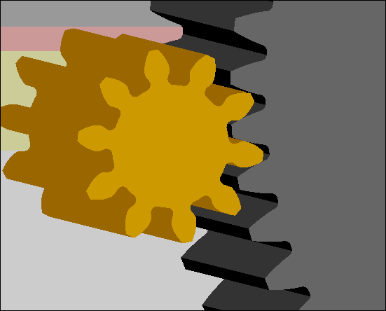

但是这里要说明一点的是,你的小齿轮齿数小于17,应该正变位,要不就会产生根切。
如图1:
图1

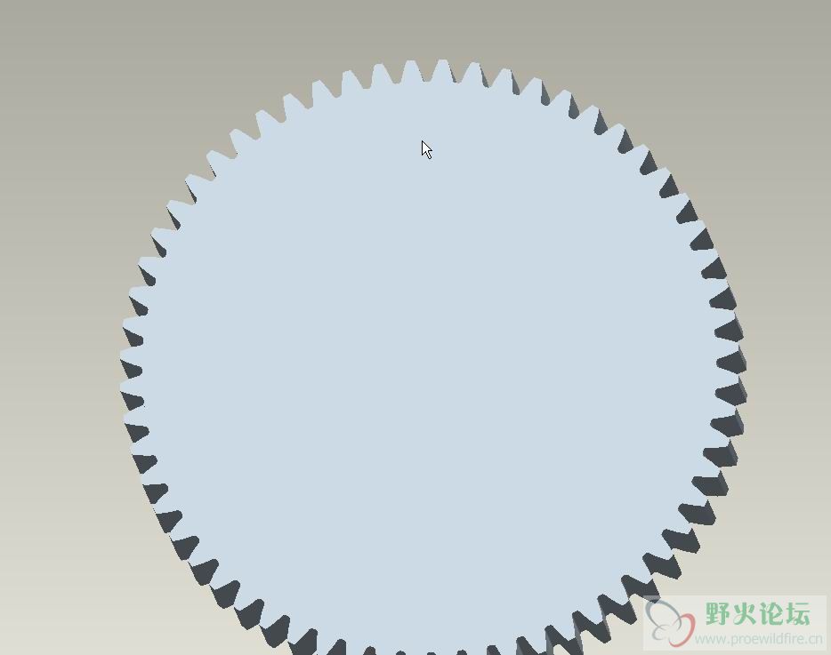

大齿轮没问题 图2
图2
