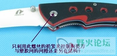

大概的效果图如图片。请教陶瓷刀在开关时的紧配度单纯为螺丝来控制还是另有结构。谢谢。

刀把背侧有一个弓形夹层,利用其刚度和弹性来实现刀刃在打开和闭合时的稳定以及打开过程中的阻力!可以买一个看看的,这机构很多地方都有
