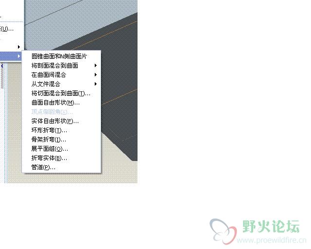

pro/e 3.0 剖面圆顶的功能在pro/e4.0 是那一个
pro/e 3.0  插入---高级----剖面圆顶
而pro/e4.0  插入---高级选项中没有剖面圆顶这一块.
如果真的是没有,那该怎样实现

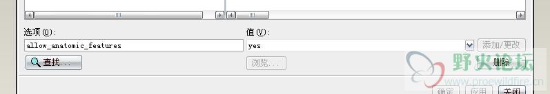

发表于 2008-6-18 21:47 | 显示全部楼层
配置文件 config.pro 中添加下面一行,然后再点你上面说的菜单
allow_anatomic_features  yes

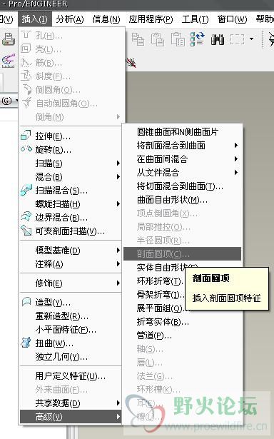

发表于 2008-6-28 12:54 | 显示全部楼层

找不到啊,还是在之前我缺了什么步骤啊?

thank you very much,终于找到了!
