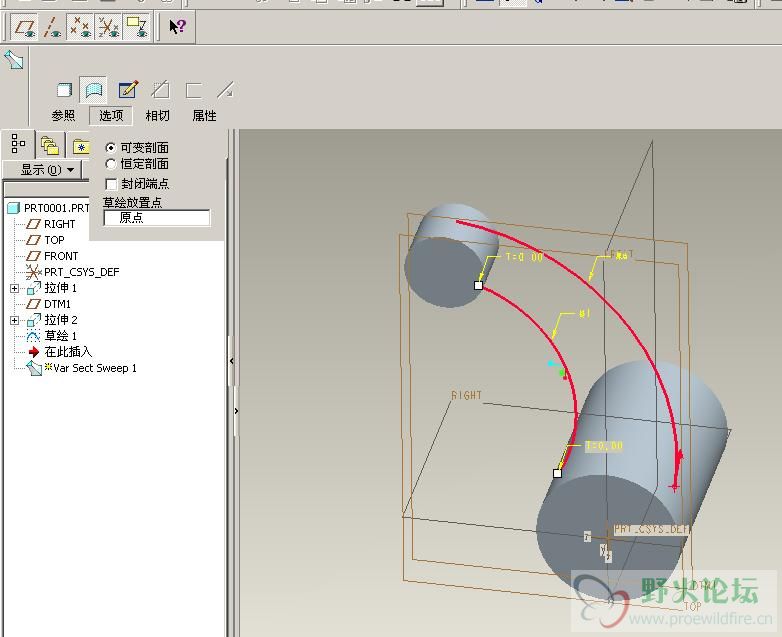

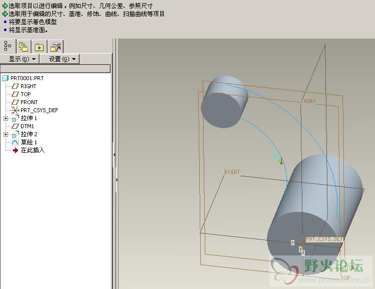

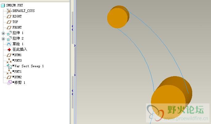

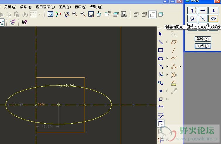

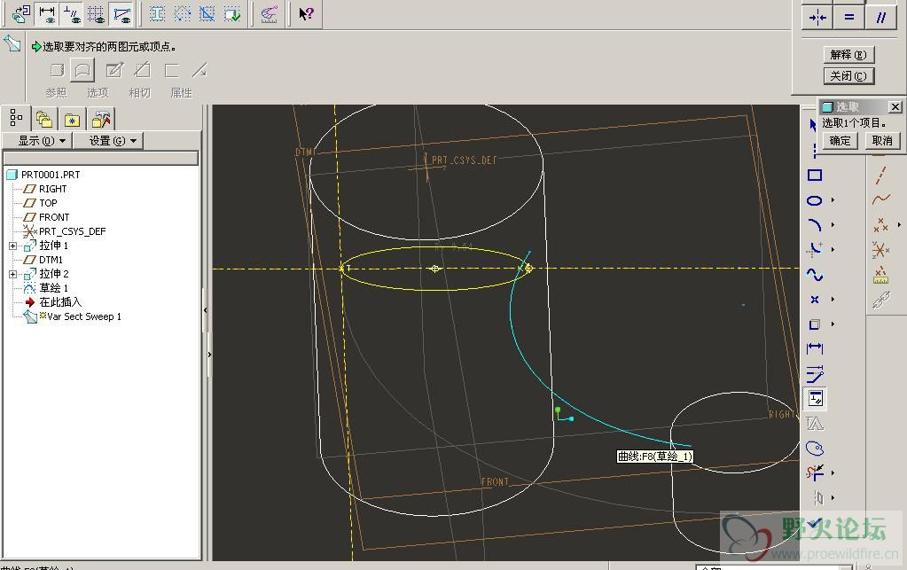

如图,我草绘了二条线,要将椭圆截面沿着二条线扫描上去,
可是画出来的图总是不对
请大家指点一下,画完二条线后,后面步骤应该怎么操作

发表于 2008-6-13 10:30 | 显示全部楼层
可变剖面扫描,有一条线是做成原点轨迹。
详细你可以去搜索一下这方面的教程。

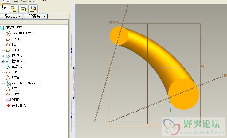

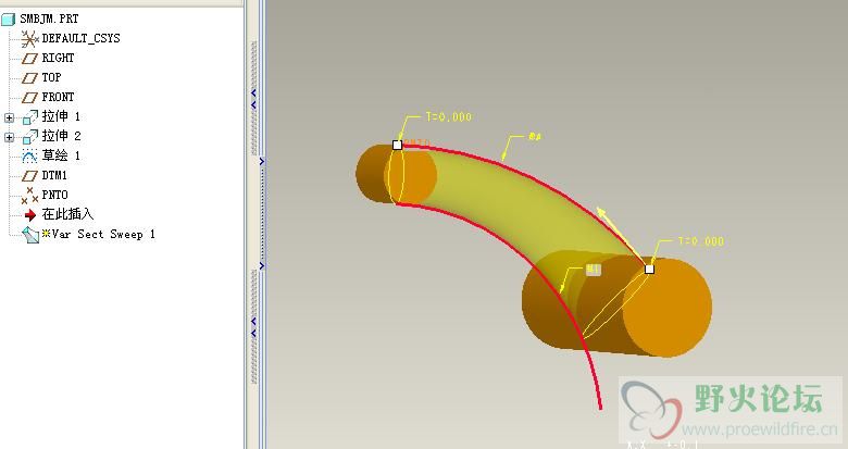

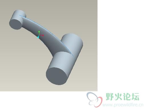

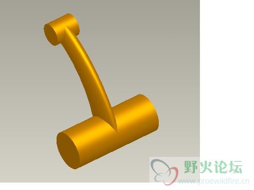

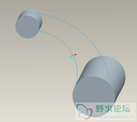

发表于 2008-6-13 10:46 | 显示全部楼层
是想作成这样子吗?

 楼主| 发表于 2008-6-13 10:54 | 显示全部楼层
原帖由 06120313 于 2008-6-13 10:46 发表
10970
是想作成这样子吗?

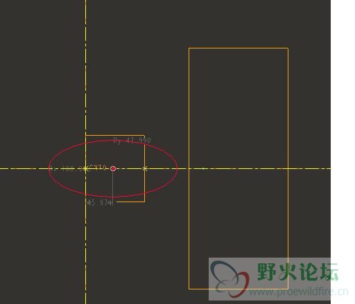

对的,可以教教我怎么画的吗?
上班给我的连接,我从别的贴子已经看过了,不是很明白
原点轨迹不知道怎么画

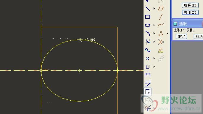

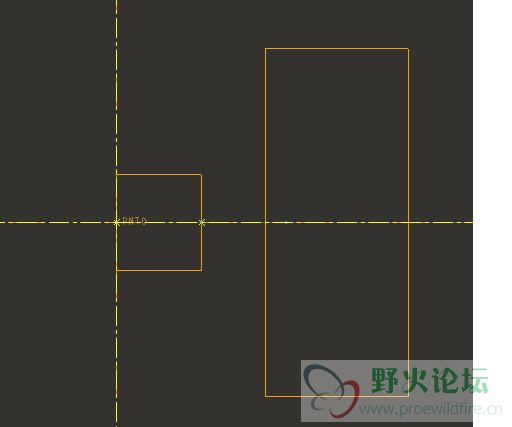

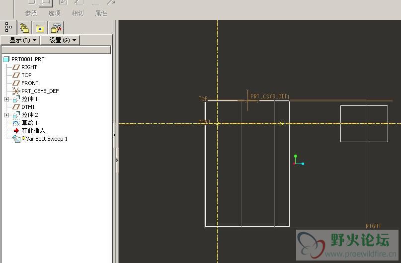

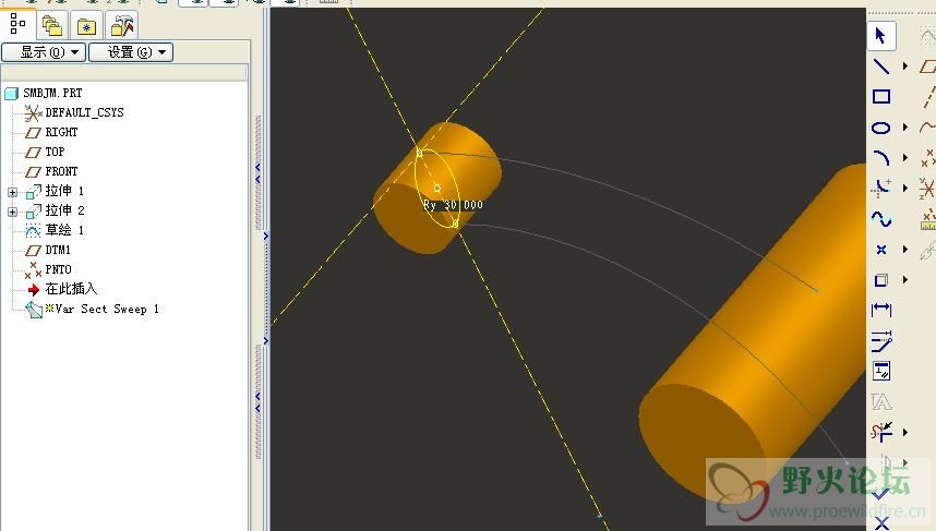

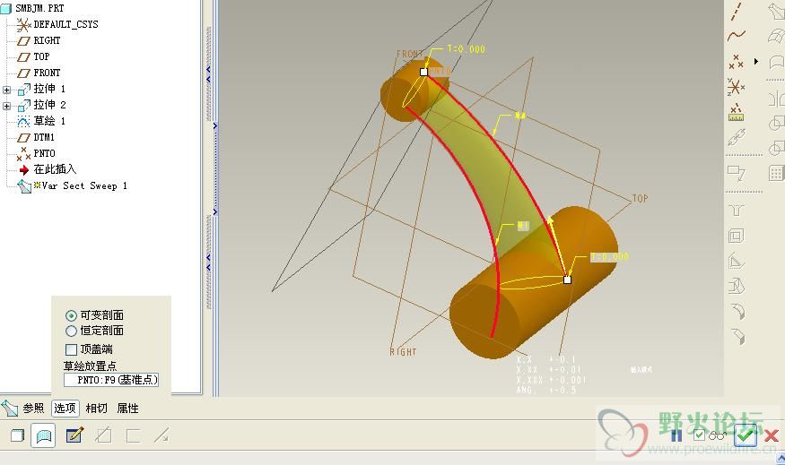

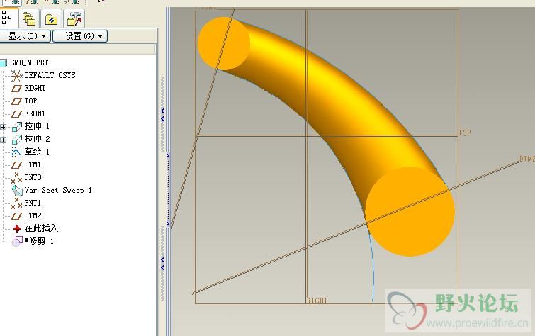

发表于 2008-6-13 11:14 | 显示全部楼层
呵呵,比较笨的办法,仅供参考

 楼主| 发表于 2008-6-13 11:54 | 显示全部楼层
我好像在绘制剖面时候不会

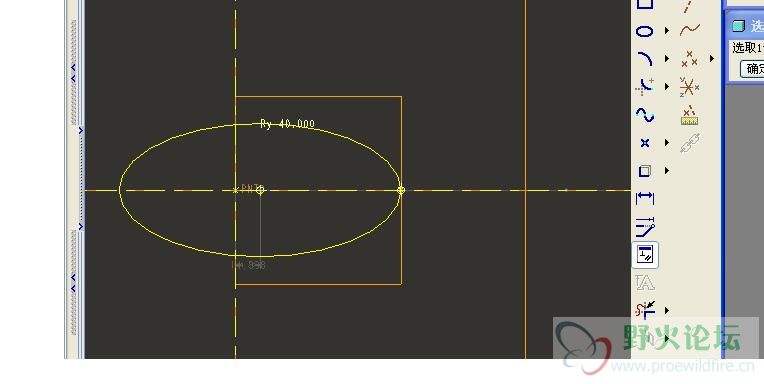

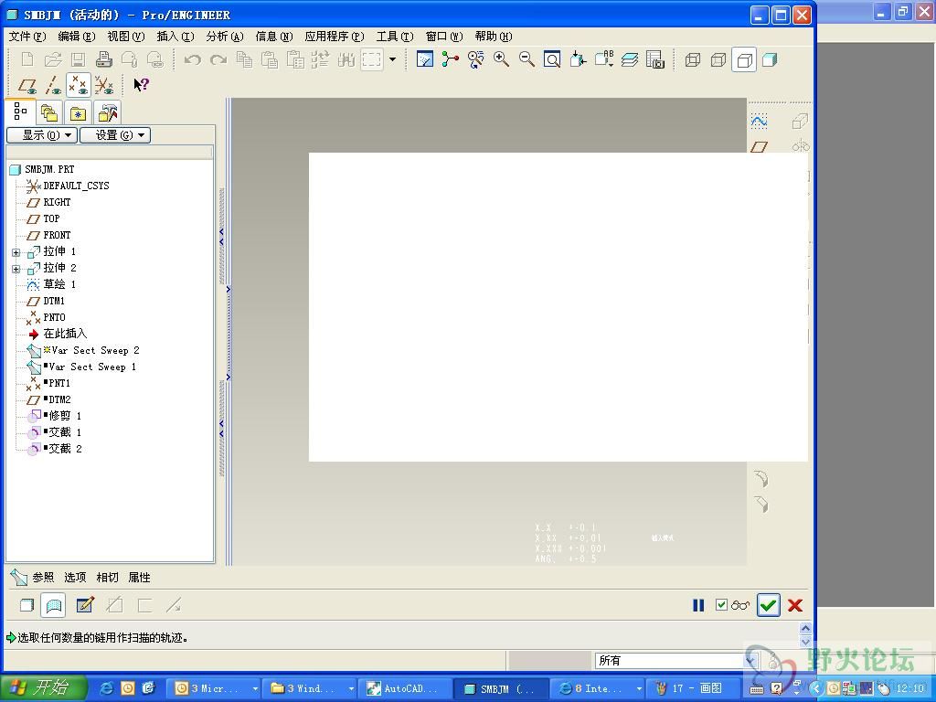

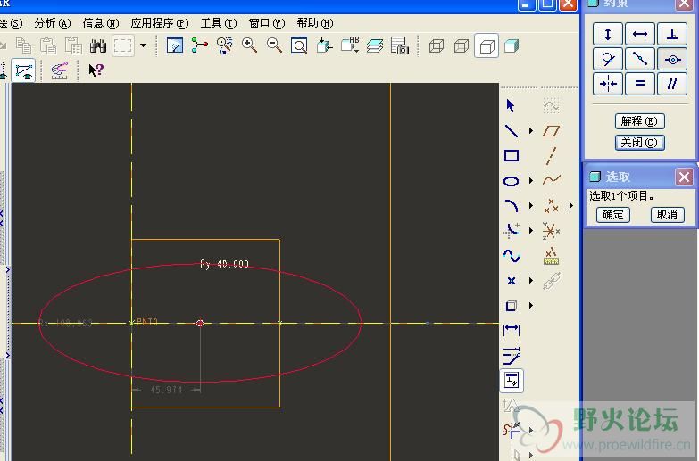

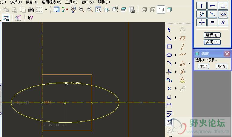

发表于 2008-6-13 12:13 | 显示全部楼层
画一个椭圆,把两端约束到轨迹线上去就可以了

 楼主| 发表于 2008-6-13 12:59 | 显示全部楼层
我不知道哪里画错了
我画剖面的时候,二条线的端点不是在一个平面上

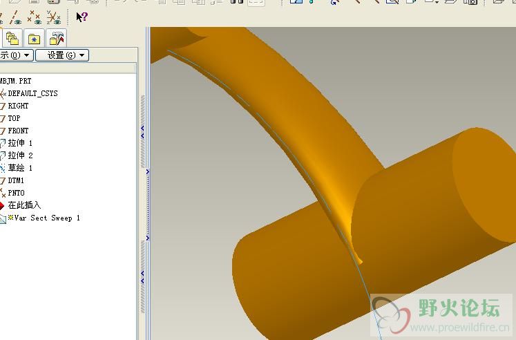

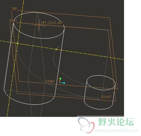

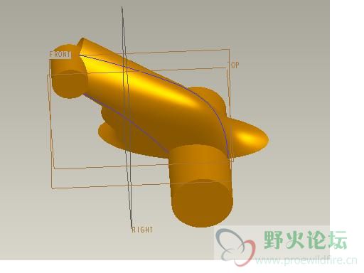

发表于 2008-6-13 14:00 | 显示全部楼层
我画的轨迹线是比较特殊的,共面,且两端和两圆柱相切。
好像你的轨迹线是比较自由的,有点螺旋,也许是这个原因?
晚点再讨论,有个会
141
224
发表于 2008-6-13 16:43 | 显示全部楼层
应该不是轨迹的的问题,这张图上的轨迹线是在造型里随意画出的自由空间曲线,仍然可以VSS,
你把原始轨迹的模型贴上来我试试看
