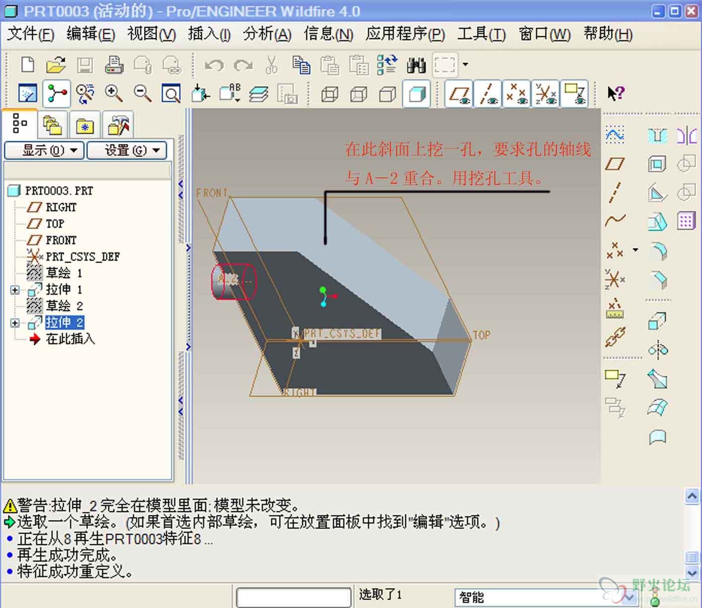

如何在斜面上用孔工具制孔,要求所制作的孔与斜面不垂直。如图

发表于 2008-6-12 09:39 | 显示全部楼层
先按一下孔工具的按钮,然后选择那个斜面就好了

发表于 2008-6-12 11:43 | 显示全部楼层
这个好办。你可以以A2所在轴做基准,以你所要深度做一个基准平面来做拉伸一个孔就OK。
用孔的工具做不了,可以尝试一下其他方法,效果是一样的,有特殊规定除外。

发表于 2008-6-12 13:47 | 显示全部楼层
条件:1.孔不与斜面垂直。
      2.孔与A_2同轴。
解答:1.做一个基准面与轴A_2垂直,与RIGHT面平行,至于与RIHGHT面的距离,请按照孔深的要求来定。
      2.从新做的基准面上用孔工具做孔。(或者用拉伸切除来做,我本人一直不喜欢孔工具,做孔都是用拉伸来做)

 楼主| 发表于 2008-6-12 14:49 | 显示全部楼层
谢谢提醒。

发表于 2008-6-12 14:55 | 显示全部楼层
直接在最右边那个平面上做孔就好了
