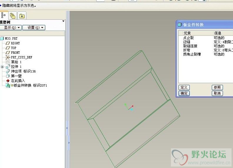

只是还要请大家看看,我这个东西“转换”不成功,主要是那个斜面转缝做不行:
file:///C:/Documents%20and%20Settings/Administrator/桌面/未命名.JPG

 楼主| 发表于 2011-5-21 21:11 | 显示全部楼层
上传图片,给大家参考
 楼主| 发表于 2011-5-21 21:49 | 显示全部楼层
大家帮忙顶一顶呵,这可是做钣金经常会有的问题,请高手解决吓

你这是从CAD里转到PROE 里面的吗?
 楼主| 发表于 2011-5-26 11:32 | 显示全部楼层
这只是骨架做图的一种方法而已,好实用,在CAD里画好框架,导入PRO/E做3D,

何必多此一举,直接在PROE里面建模不是更好?另外看你那个图,你的转换方式有问题 ,你那个斜角位置 ,往上那个宽折边,最好等到你的底部框弄好后直接用法兰,不然很容易出错
