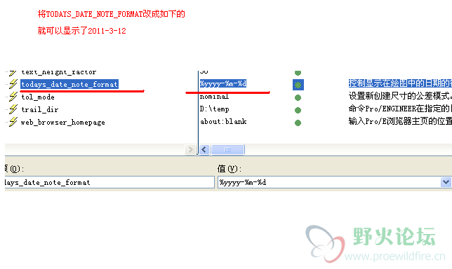

楼主,见图,如果要在1--9月份之前加“0”的话,格式应该为“%yyyy-%mm-%dd”(%为百分号)
[ 本帖最后由 乱吹风 于 2011-3-12 10:20 编辑 ]
86
144
发表于 2011-3-12 10:23 | 显示全部楼层
注意年跟月份日期之间的连接号,最好是通过默认设置复制过来,以免搞错。

终于找到了,在工具 选项 栏目下
