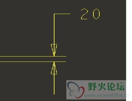

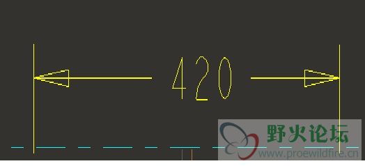

默认的尺寸值就是在尺寸线的中间,想把尺寸值放在尺寸线上面,不知有没有什么解决办法?或者是怎么改配置文件

发表于 2011-1-3 20:11 | 显示全部楼层
工程图选项设置
text_orientation parallel_diam_horiz
parallel_dim_placement above

 楼主| 发表于 2011-1-3 20:21 | 显示全部楼层
回复 2# 野火 的帖子
工程图默认就是这样设置的,还是不行啊
87
 楼主| 发表于 2011-1-3 20:31 | 显示全部楼层
怎么把尺寸值放在尺寸线的上方
尺寸值现在尺寸引线的右方,现想将其放在尺寸线的上面,怎么设置了?
87
 楼主| 发表于 2011-1-3 21:20 | 显示全部楼层
回复 2# 野火 的帖子
改过来了,十分感激啊!!!困扰我好久了
