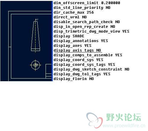

PRO/5.0工程图中,显示了轴线,但是轴线名称“A_1”无法拭除,更改了CONFIG.PRO后,仍旧显示轴线名称,如何处理?

你关闭工具栏上的基准轴按钮或者 config.pro  里再添加 display_axes no 就不显示了

 楼主| 发表于 2010-12-31 09:44 | 显示全部楼层
不行啊,还是显示

我用的就是5.0,不过是最新的CREO版的,在显示轴即中心线时就不带轴线名
