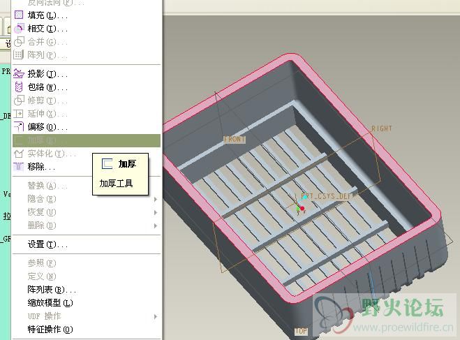

各位大哥,小弟在用野火时遇到一个问题,就是在2001里面的一些命令怎么在野火里面找不到。例如,原来2001里的创建-实体-扭曲-偏距,再野火里面再哪里啊?望你们能帮帮忙了。谢谢了。

发表于 2008-5-13 16:04 | 显示全部楼层
编辑里的偏移
要选好曲面后才能用

发表于 2008-5-13 16:07 | 显示全部楼层
合并到延伸里去了

感谢
多谢楼上的好人大哥多多帮助。多谢!小弟今后要好好学习。

求助
楼上的大哥,我的延伸命令怎么是灰色,选不上啊?

发表于 2008-5-13 16:18 | 显示全部楼层
原帖由 lyhisensesun 于 2008-5-13 16:15 发表
先选中要延伸或偏移的链或面

 楼主| 发表于 2008-5-13 16:22 | 显示全部楼层
我先选择了,现在还是不行,真不知道是哪里的事,传个图您看看,多谢了。

发表于 2008-5-13 16:35 | 显示全部楼层
用上面的偏移,不要加厚

多谢
问题已经解决了,多谢!
