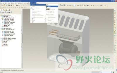

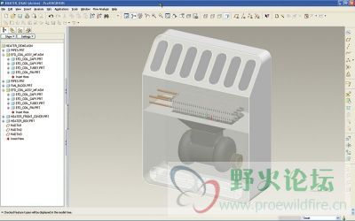

       在大多数仿真软件应用过程中,通常一开始时需要建立所需仿真的产品的3D模型。如图1所示,我们拥有一套标准的Pro/Engineer装配件。如果使用EFD.Pro,可以从下拉菜单Flow Analysis开始一个新的项目(见图2)。软件使用向导会在整个过程中为你提供帮助,确保你提交仿真所需的各项具体信息(见图3)。

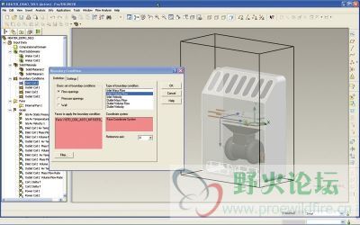

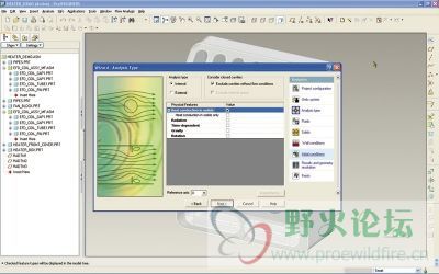

第一步先确定分析类型,在CFD领域通常分为内流和外流,区别在于你关注的是产品内部(如阀门或管道系统)的流动情况还是产品周围流动或热流的情况。在本例中,我们将研究加热器的内部传热以及热如何传播到加热器四周的空气中。全过程共包括9个阶段,软件向导会在各阶段为你提供指引。在设定分析类型后,下一步就是确定边界条件(见图4)。边界条件包括进口和出口、压力开口和壁面,该环境内流体以及子流域。子流域在本例中非常关键,因为分析对象是水冷式的。
同时,你还必须确定诸如风扇、热源等其他项。因为系统是嵌入CAD的,你可以从Pro/Engineer内的模型中选择相应的几何面并确定参数:速度、压力值等。你会看到一个新的EFD.Pro标签被添加到Pro/Engineer界面左边的“navigator”栏,所有的进口、出口等边界置于该栏目录树内。这意味着你在仿真过程中创建的任何东西都是可视的并且可以编辑。一旦仿真开始,你就可以进行计算,关注感兴趣的相关部分,从结果中提取有用信息。
