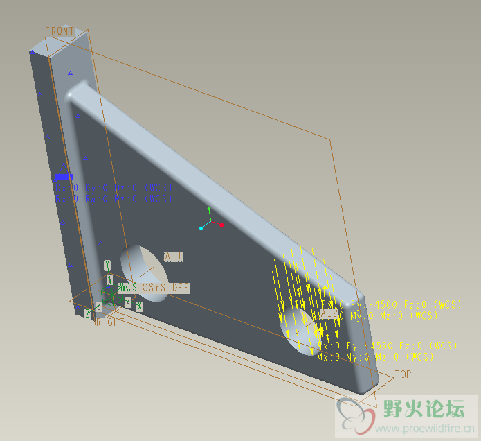

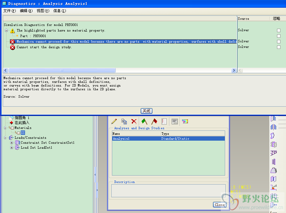

我材料已经定义好了,不知道错在哪?
是不是还要定义材料方向?
[ 本帖最后由 wanghui4718 于 2010-11-28 18:01 编辑 ]

发表于 2010-11-28 21:55 | 显示全部楼层
模型没有关联材料

发表于 2010-11-29 10:29 | 显示全部楼层
是的,虽然定义了材料,但并没有将材料赋予模型。

 楼主| 发表于 2010-12-1 14:24 | 显示全部楼层
回复 5# f15200 的帖子
多谢,多谢,问题解决
