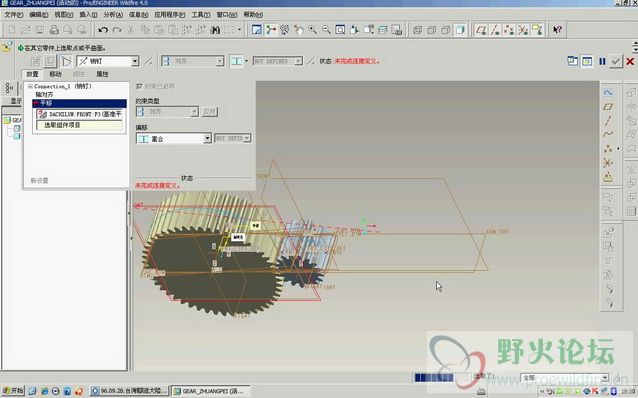

建立骨架模型
骨架模型
骨架模型
 楼主| 发表于 2008-5-6 22:10 | 显示全部楼层
装配小齿轮
小齿轮
小齿轮
小齿轮
 楼主| 发表于 2008-5-6 22:12 | 显示全部楼层
装配大齿轮
大齿轮
装配大齿轮
装配大齿轮
 楼主| 发表于 2008-5-6 22:13 | 显示全部楼层
调整齿轮啮合
调整齿轮齿槽相对位置
调整相对位置
调整相对位置

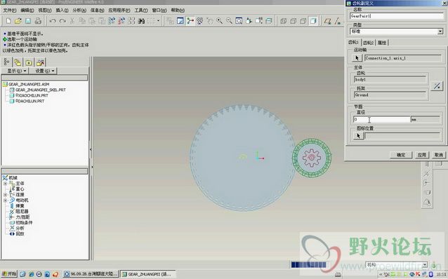

定义齿轮副
定义齿轮副
定义齿轮副
定义齿轮副

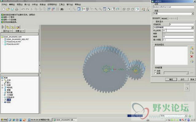

 楼主| 发表于 2008-5-6 22:17 | 显示全部楼层
进行运动分析定义
定义运动分析
定义运动分析
定义运动分析
