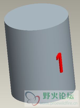

  想问下为什么我的电脑是投影后就不再可以拉伸了呢?投到平面的也不可以!圆柱的也不可以!不清楚是什么原因!所以想问下!字体也换了几种!还是不行!

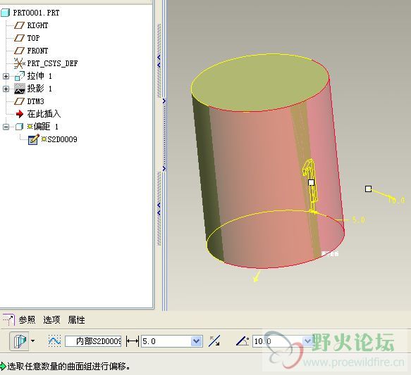

那是因为你拉伸的时候,曲线未闭合,仔细检查看看!
你要的是不是这个效果?
一般对于曲面上的这种特征可用投影,但logo因长宽比不变,故曲线形成只能用包络命令,然后再对曲线进行拔模偏距就可以了,如下图。
至于平面上的字体直接拉伸后拔模或用拔模偏距做成!

会做就好!注意我上面说的话:一般对于曲面上的这种特征可用投影,但logo因长宽比不变,故曲线形成只能用包络命令,然后再对曲线进行拔模偏距就可以了,至于平面上的字体直接拉伸后拔模或用拔模偏距做成!
