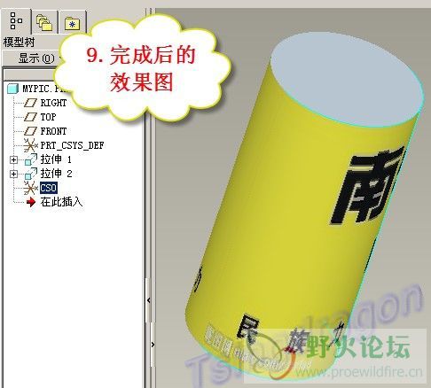

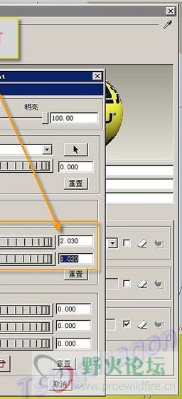

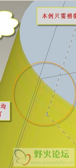

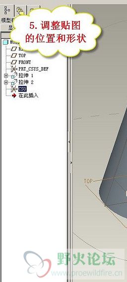

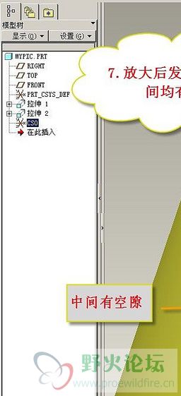

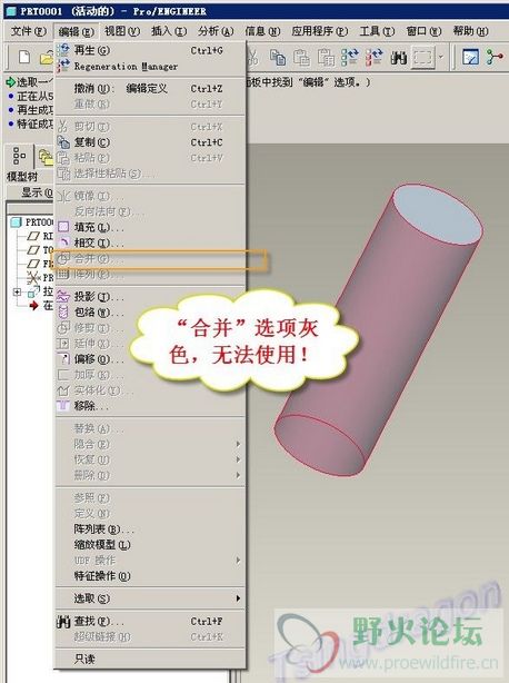

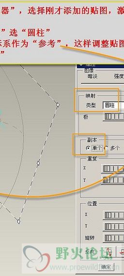

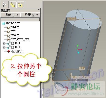

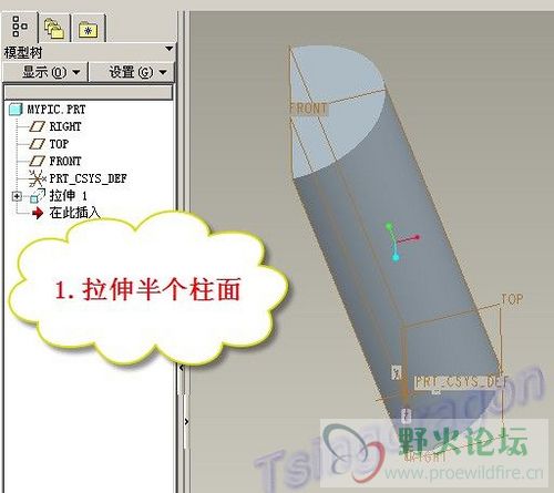

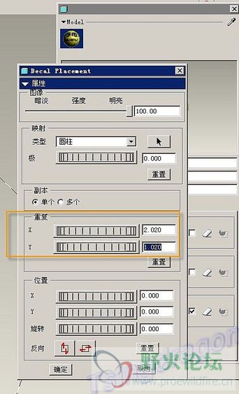

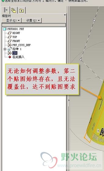

在圆柱表面贴花,效果总是不理想:
1.采用常规方法时,圆柱面上总是同时贴上了两张图,详见此处的1楼
  http://www.proewildfire.cn/thread-50833-1-2.html
2.按照“LBT.DI”的办法,见此处8楼http://www.proewildfire.cn/thread-50833-1-2.html
  不过,我没有实现,见下图:

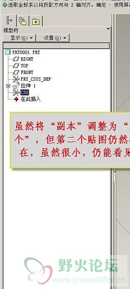

3.按照“凄月★狼魂←”的办法,见此处5楼http://www.proewildfire.cn/thread-50833-1-2.html
  也不理想,见下面两图说明:
图1
图2

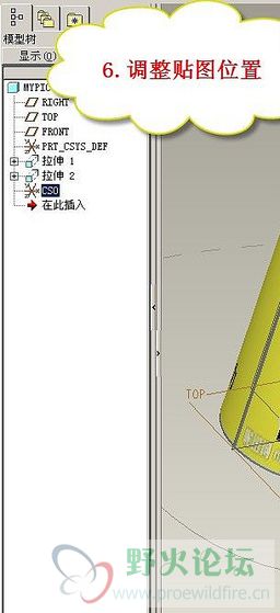

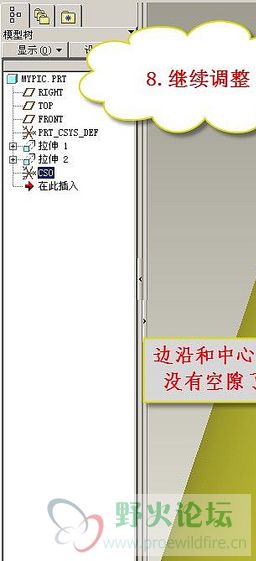

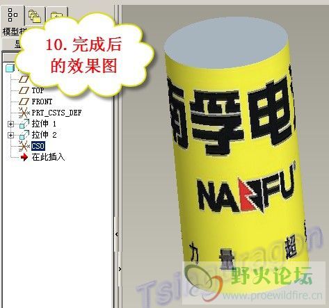

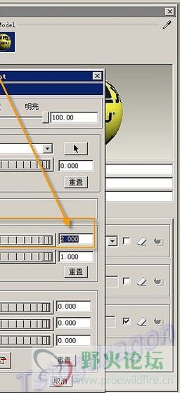

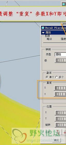

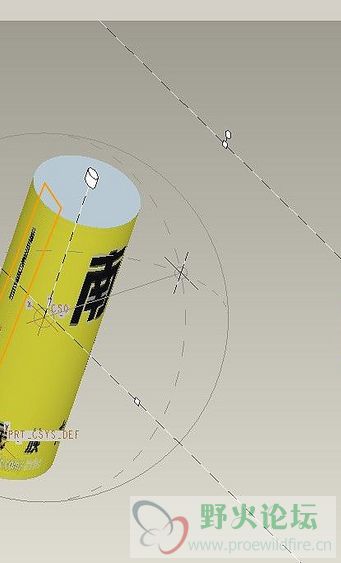

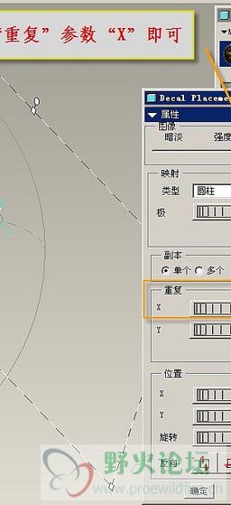

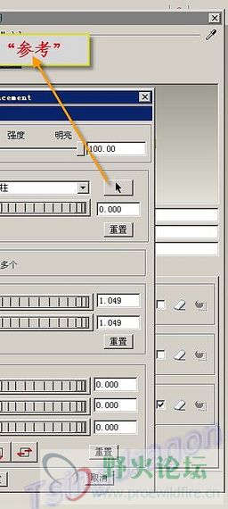

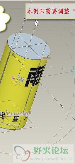

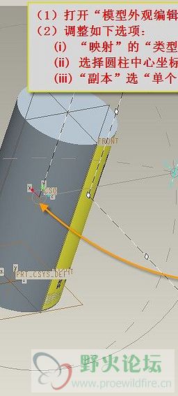

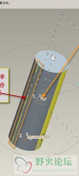

经过摸索,找到了一个比较的办法,望大家指点。
之所以说是办法,有以下原因:
1.我还是个PROE菜鸟,我的方法可能在大家眼里不值一提,希望大家多给帮助
2.PROE在一个圆柱面上贴上一张长方形的图,居然这么麻烦(估计是我没有找到方法),
  圆柱面和长方形应该是最好对应的了,都不是复杂曲面,我觉得应该很好处理啊!
  应该如我们实际生活中,将一张长方形的画贴到一个圆柱型的筒子上那样简单才对啊!

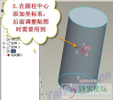

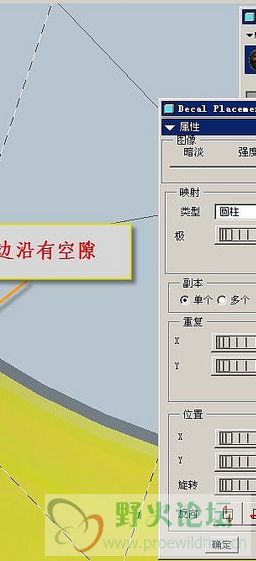

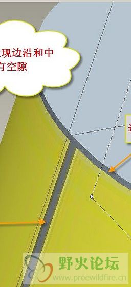

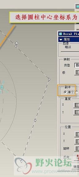

办法如下:
图1:
图2:
图3:
图4:
图5:
图6:
图7:
图8:
图9:
图10:
相关的prt文件和贴图文件

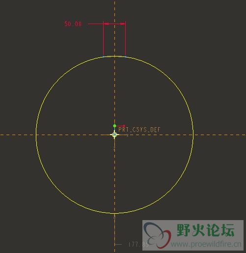

发表于 2010-10-15 11:56 | 显示全部楼层
楼主的方法也太麻烦了吧,还是用我的办法吧
第一步在草绘画圆时先打成两段
第二步修改尺寸为0.01(或更小)
拉伸完后试一下贴图吧
[ 本帖最后由 djg1953 于 2010-10-15 12:01 编辑 ]
152
192
发表于 2010-10-15 12:08 | 显示全部楼层
恩,不错
不过后面重复选项里调整X,Y的值原理上是不是就直接把材质堆叠,那如果这是一幅画而不是纯黄色的话会不会有问题?
我的机子集成显卡贴上去的全是马赛克。。。泪奔
