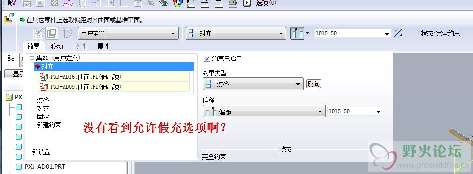

请教大家一个问题?装配件前面的小矩形是什么意思?看下面的模样:

发表于 2010-9-13 18:18 | 显示全部楼层
约束不完全
383
449
发表于 2010-9-13 18:31 | 显示全部楼层
就是,一般零件都有六个自由度,装配后没有完全限制六个自由度就是楼上将的约束不完全!!!

约束不完整或者使用的是连接装配

 楼主| 发表于 2010-9-14 00:06 | 显示全部楼层
首先谢谢各位,看了大家的意见,我点零件“重新定义”检查,里面已显示“完整约束”,若是约束不完整应该会有所提示,4楼野火说的“连接装配”我不知道是什么意思?要如何才能检查“连接装配”,如何修复呢?不知道是不是问题出在“连接装配”上!

发表于 2010-9-14 20:07 | 显示全部楼层
另外你装配的元件参考了未完整约束的零件也会显示小方框,所以你应该检查第一个带小方框的

发表于 2010-9-14 20:28 | 显示全部楼层
原帖由 czf 于 2010-9-14 00:06 发表
首先谢谢各位,看了大家的意见,我点零件“重新定义”检查,里面已显示“完整约束”,若是约束不完整应该会有所提示,4楼野火说的“连接装配”我不知道是什么意思?要如何才能检查“连接装配”,如何修复呢?不知道是 ...
虽然显示了完全约束,
但是你也要注意到,放置对话框下边还有一个“允许假设”的选项是打着钩钩的
你要是把那个钩钩去掉就是不完全约束了
解决办法是:直接点击鼠标右键或者在放置对话框里选择“新建约束”
然后再添加合适的约束就OK了!

 楼主| 发表于 2010-9-14 21:11 | 显示全部楼层
原帖由 higher.001 于 2010-9-14 20:28 发表
虽然显示了完全约束,
你要是把那个钩钩去掉就是不完全约束了
解决办法是:直接点击鼠标右键或者在放置对话框里选择“新 ...
好的,我看看!
没有看到“允许假设”选项啊?看下图:
