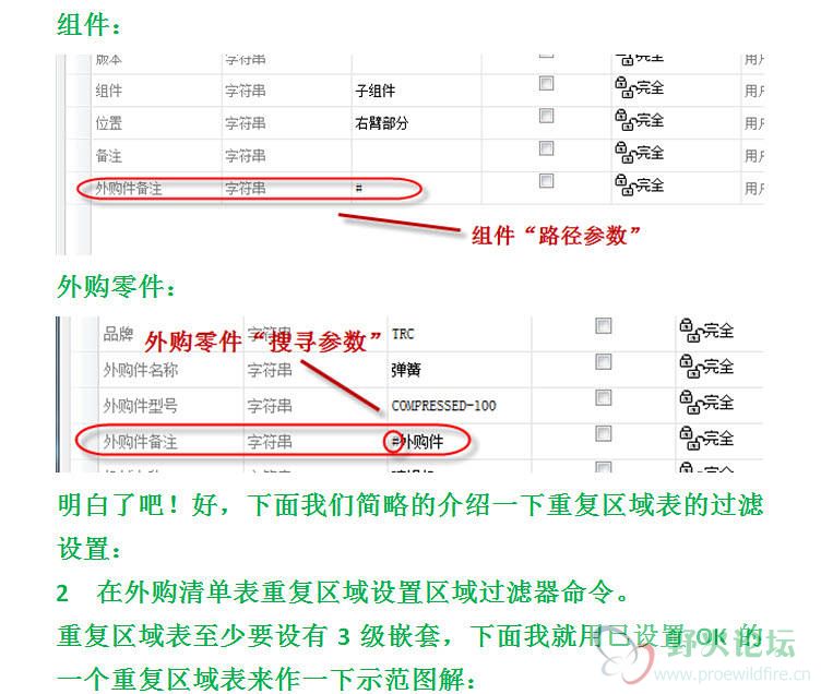

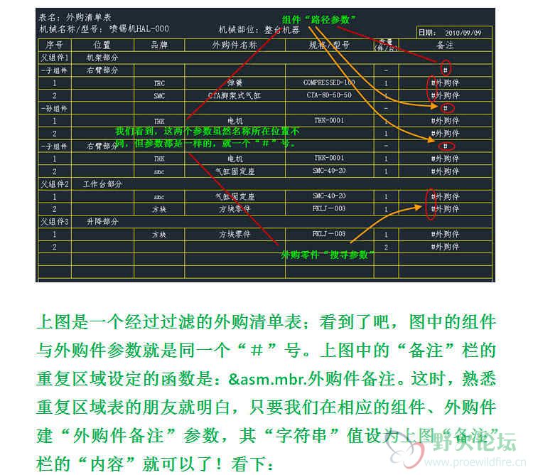

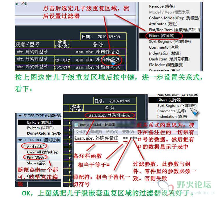

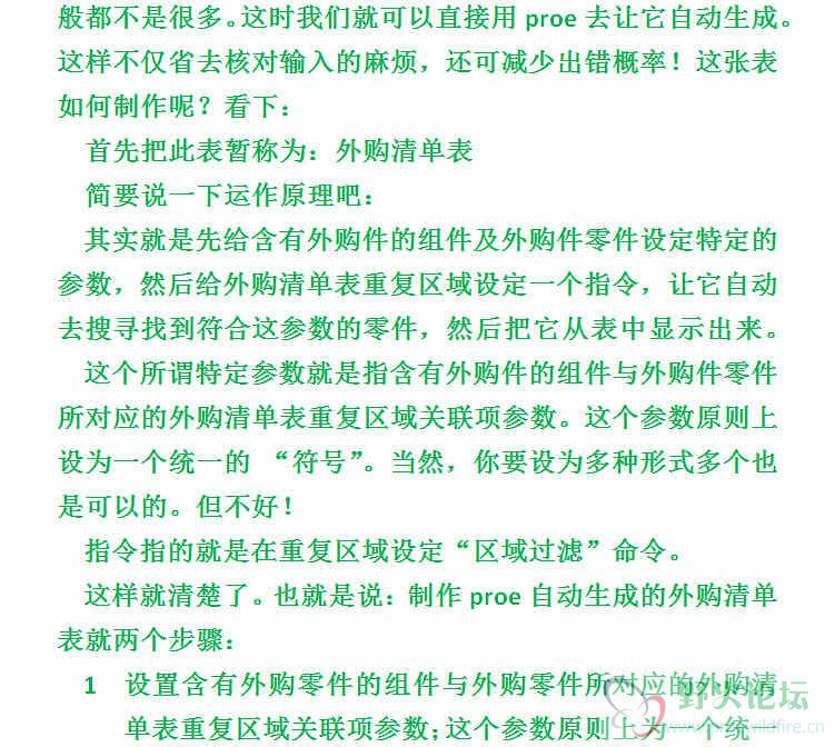

制作proe自动生成整台机器的外购清单表工程图模板                陈中富  2010年9月9日
