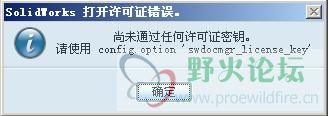

说PROE5.0可直接打开solidworks文件,但我打开时却打不开,出现如下对话框,不知道有没高手知道怎么回事?可有解决办法?我的Solidworks和PROE都可以正常使用!

钥匙没了

破解不完全哪

Creo1.0的M010发布,有很多更新,其中和SolidWorks的直接接口不再需要其许可证,这样不管是否有无Solidworks授权都可以直接读取Solidworks的模型。
1.        在Creo Parametric中原生打开Solidworks零件和组件
Creo Direct中支持将在后续的Creo 1.0 MOR维护版中实现
2. Creo 1.0 M010中新增免费功能 – 现已可用
3. 要求在安装Creo Parametric的电脑中中同时安装免费版本的SolidWorks Explorer
4. 当前仅支持32位版本的Creo
配置步骤:
5. 安装SolidWorks Explorer (免费下载)
访问 http://www.solidworks.com/sw/support/downloads.htm
